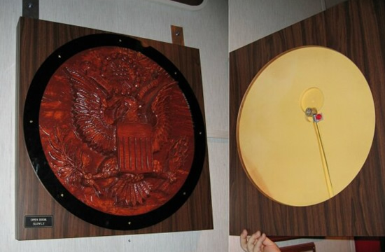

1945 m. rugpjūčio 4 d., Maskva. Baigėsi Antrasis pasaulinis karas, JAV ir tuometinė SSRS mąstė apie tarpusavio santykius ateityje. Amerikos ambasadoje grupelė pionierių įteikė didelį, rankomis iš medžio išdrožtą Amerikos herbą JAV ambasadoriui Averelliui Harrimanui. Vėliau jį ėmė vadinti Tuo daiktu.
Savaime suprantama, specialistai patikrino ir nerado sunkiame mediniame drožinyje nei pasiklausymo blakių, nei pan. dalykų, taigi herbą paliko.
A. Harrimanas pakabino Tą daiktą garbingoje vietoje – ant sienos kabinete. Iš čia ateinančius septynerius metus buvo išdavikiškai transliuojami jo privatūs pokalbiai.
Jis negalėjo žinoti, kad prietaisą pagamino pagal XX a. vidurio technologiją, kurią sukūrė Leonas Tereminas. Šis išgarsėjo, sukūręs elektroninės muzikos instrumentą (pavadintą tereminu), kuriuo grojama jo neliečiant.
Tas daiktas © „Wikimedia Commons“
Jaunas mokslininkas bei rusų šnipas gyveno Amerikoje su žmona Lavinia Williams. 1938 m. jis staiga paliko žmoną ir grįžo į tėvynę. Vėliau žmona teigė, kad jį pagrobė. Šiaip ar taip, pataisos stovykloje jam paliepė nedelsiant imtis darbo. Ten jis sukūrė daug prietaisų, taip pat ir pasiklausymo prietaisą – Tą daiktą.
Galiausiai amerikiečių radijo operatoriai pastebėjo, kad Amerikos ambasadoriaus pokalbiai transliuojami oro bangomis. Transliacijos buvo neprognozuojamos – atliekant patikrą, jokių radijo bangų ar blakių nefiksuodavo. Prireikė nemažai laiko įminti šią mįslę.
Pasiklausymo prietaisas buvo To daikto viduje – gana paprastas daiktas, kiek didesnis už anteną, pritaisytas ertmėje su sidabrine membrana, atliekančia mikrofono funkciją. Nebuvo nei baterijų, nei kitokių energijos šaltinių – Tam daiktui jų nereikėjo.
Jį aktyvuodavo radijo bangos, kurias sovietai skleisdavo į JAV ambasadą. Jis naudodavo įeinančio signalo energiją ir tada transliuodavo atgal. Kai signalas būdavo išjungtas, Tas daiktas neveikdavo.
