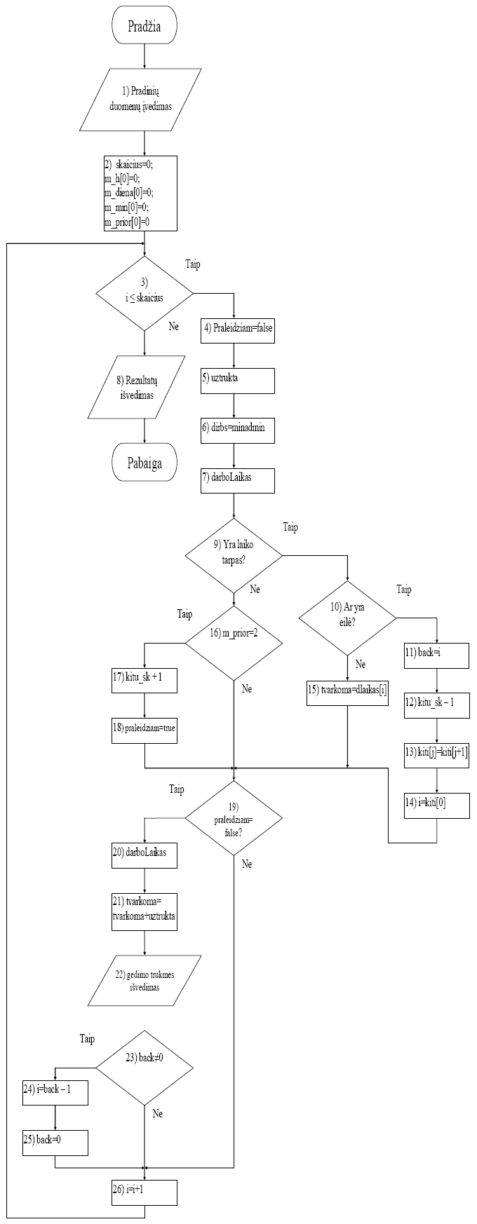

Sistemos patikimumui įvertinti tikslinga atlikti kompiuterinį modeliavimą. Įėjimo srautui generuoti buvo stebimas bevielio interneto tinklas ir renkami duomenys apie ryšio įrangos sutrikimus.
Vieno mėnesio stebėjimo laikotarpiu buvo užregistruoti 335 įvykiai. Iš jų 319 buvo vartotojų perduoti nusiskundimai, 16 – bevielio ryšio įrangos gedimai [1]. Tinklo įrangos gedimus taiso bei į vartotojų iškvietimus vyksta tie patys meistrai. Jei užregistruojamas tinklo įrangos gedimas, jis taisomas iš karto, nors ir yra laukiančių vartotojų eilė.
Sistemos patikimumui įvertinti sudarytas gedimų šalinimo imitacinis algoritmas (5 pav.) bei kompiuterinė programa. Modeliuojama keičiant budinčių tinklo administratorių skaičių. 1 lentelėje surašyti modeliavimo rezultatai.
Optimalus meistrų skaičius ryšio tinklo įrangos priežiūrai ir gedimams šalinti parenkamas skaičiuojant minimalius suminius gedimų mažinimo kaštus. Suminiai gedimų šalinimo kaštai susideda iš sėkmės kaštų – išlaidų darbuotojams ir nesėkmės kaštų – nuolaidų klientams.
6 pav. pavaizduota gedimų šalinimo kaštų priklausomybė nuo darbuotojų skaičiaus. Iš pateikto grafiko matyti, kad mažiausi suminiai kaštai gaunami esant dviem meistrams. Didinant darbuotojų skaičių nesėkmės kaštai toliau mažėja nežymiai, tačiau smarkiai išauga išlaidos darbuotojams.
