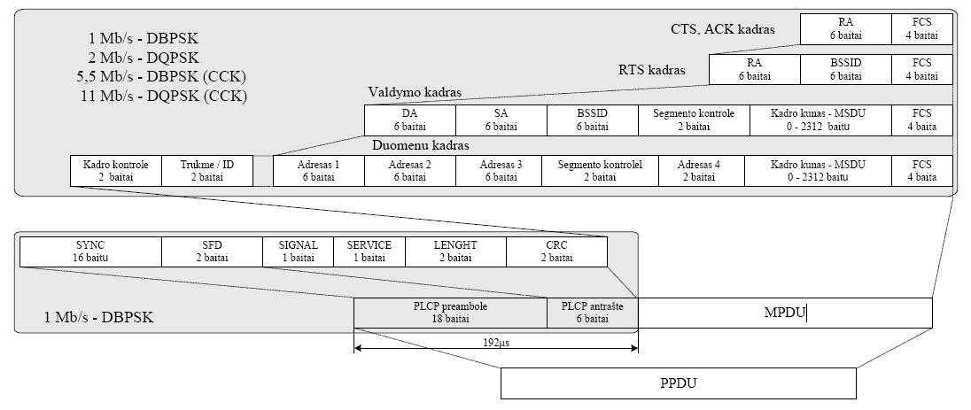

IEEE 802.11 standartas patvirtintas 1999 metais [1]. Tai „paskutinei myliai“ skirta technologija. Pradiniame variante buvo reglamentuota 1–2 megabitų per sekundę duomenų perdavimo sparta. Dėl greitai pelnyto pripažinimo bei didesnės spartos poreikio standartas buvo išplėstas papildomomis specifikacijomis: 802.11a – sparta iki 100 Mb/s 5,8 GHz diapazone ir 802.11b – sparta iki 11 Mb/s 2,4 GHz diapazone. Kadangi Europoje 802.11a specifikacija nėra standartizuota, tyrimams pasirinkome 802.11b.
Šis standartas yra pagrįstas kolektyviosios nešlio jutimo kreipties išvengiant susidūrimų CSMA/CA (angl. Carrier Sense Multiple Access/Collision) protokolu. 1 paveiksle pateikta IEEE 802.11b specifikacijos paketų struktūra. Bendruoju atveju 802.11b paketas susideda iš PLCP (angl. Phisic Layer Convergence Protocol) preambulės, PLCP antraštės ir MAC kadro – MPDU (angl. MAC Protocol Data Unit). Specifikacijoje yra numatytas ir trumpas PLCP PPDU paketo formatas, tačiau realizuoti jį įrenginyje nebūtina. Viena iš 802.11b paketo ypatybių yra ta, kad esant bent kokiai galimai perdavimo spartai, preambulė visada perduodama 1 Mb/s, o antraštė – 1 arba 2 Mb/s sparta, tuomet preambulės ir antraštės perdavimo trukmė -192μs.
1 pav. IEEE 802.11 specifikacijos duomenų, valdymo, RTS, CTS bei ASK paketų struktūra (spausti ant paveikslėlio)
IEEE 802.11b 1 ir 2 Mb/s perdavimo spartai naudojamos dvi moduliacijų technologijos – diferencinė binarinė fazės poslinkio DBPSK (angl. Differential Binary Phase-Shift Keying) bei diferencinė kvadratūrinė fazės poslinkio DQPSK (angl. Differential Quadrature Phase- Shift Keying) su Barkerio kodu BK. Jos pateiktos 1 lentelėje. 5,5 ir 11 Mb/s spartai naudojama komplementinio kodo moduliacija CCK (angl. Complementary Code Keying).
IEEE802.11b technologijoje perdavimo aplinka yra radijo eteris. Europoje numatyti 13 radijo dažnių kanalų, kurie išdėstyti kas 5 MHz. Kanalo plotis – 22 MHz. Viename tinklo mazge rekomenduojama naudoti ne daugiau kaip tris (1, 6, 13) kanalus. Tokiu atveju tarp gretimų kanalų susidarys 25 MHz pločio juosta.

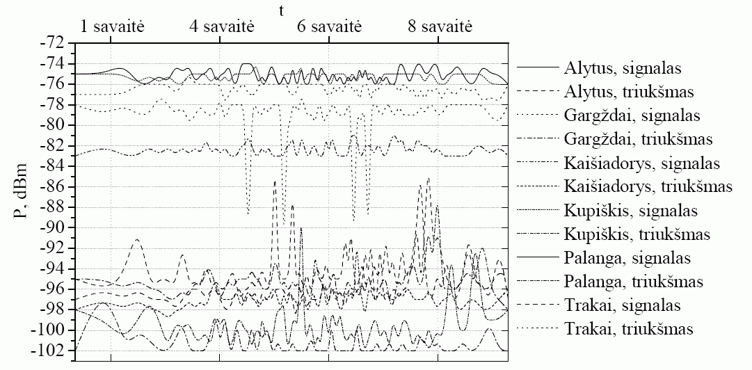

Signalo ir triukšmo lygio matavimas ilgą laiko tarpą
IEEE 802.11b naudojamų kanalų stabilumui nustatyti įvairiose Lietuvos vietovėse atlikome eksperimentus, kurių metu 2001–2002 metų žiemą daugiau nei du mėnesius matavome signalo ir triukšmo lygius. Eksperimentai atlikti panaudojant „LitNet“ radijo ryšio kanalus, jungiančius rajonuose esančias viešąsias bibliotekas su interneto tinklu. Trumpiausio duomenų kanalo ilgis Alytuje neviršijo 1 km, ilgiausio Gargžduose siekė 32 km. Matavimo rezultatai pateikti 10 paveiksle. Iš šio grafiko matyti, kad signalo ir triukšmo lygiai laikui bėgant kinta vidutiniškai nedaug. Dėl šios priežasties kanale dingusių paketų procentas keisis taip pat nedaug, ryšio kokybė nesikeis. Gautame grafike matomi staigūs signalo lygio sumažėjimai ir triukšmo padidėjimai siejami su tinklo konfigūravimo arba įrangos gedimo įvykiais.
10 pav. Signalo ir triukšmo lygiai ilgu laiko periodu

  5. Esant dideliems atstumams, signalo ir triukšmo lygiai Lietuvoje yra vidutiniškai pastovūs. Tai reiškia, kad vartotojų tinklai WLAN IEEE802.11b pagrindu veiks stabiliai.
