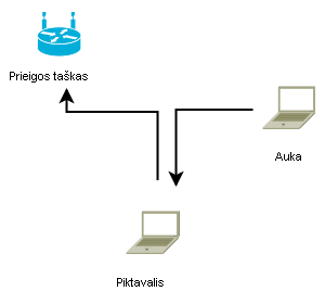

Šiais laikais žmonės naudojasi viešuoju internetu visur, bet ne kiekvienas pagalvoja apie duomenų saugumą ar internete slypinčius pavojus. Viešasis internetas nėra saugus, jame nenaudojamos saugumo priemonės. Srautas, keliaujantis nuo naudotojo iki prieigos taško – atviras, nešifruotas. Be to, „Wi-Fi“ technologija pagrįsta radijo bangų veikimu, o tai piktavaliams suteikia didesnes galimybes perimti šį srautą. Jie gali lengvai įsiterpti tarp interneto naudotojo ir prieigos taško, vykdydami „man-in-the-middle“ ataką (visi naudotojo duomenys keliauja per piktavalio sistemą, žr. 1 pav.). Todėl atliekant operacijas su ypatingais duomenimis viešajame internete, rekomenduojama imtis ypatingų saugumo priemonių arba vengti šių operacijų.
1 pav. „Man-in-the-middle“ ataka
