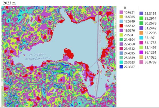

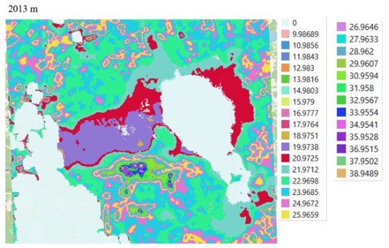

Šiuo metu mokslininkė su bendraminčiais tiria, kaip po Ignalinos atominės elektrinės uždarymo 2010 m. pasikeitė šalia esančio Drūkšių ežero būklė – šis vandens telkinys buvo naudojamas reaktoriams aušinti ir dėl to jo vandens pakrančių temperatūra pakilo. „Aukštesnė temperatūra stipriai išbalansuoja pakrantes, augmeniją, florą ir fauną, tad norime palyginti, kaip uždarymas paveikė ekosistemą ir ar vandens temperatūra pagaliau stabilizavosi. Kadangi turime poros dešimčių metų palydovinius duomenis, galime juos palyginti su šiandieniniais“, – pasakoja Geodezijos ir kadastro katedros vedėja prof. dr. J. Sužiedelytė Visockienė. Vienintelis trūkumas – tyrinėti optinius duomenis trukdo buvęs debesuotumas, sudėtinga atrasti nedebesuotą laikotarpį.

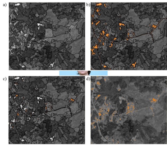

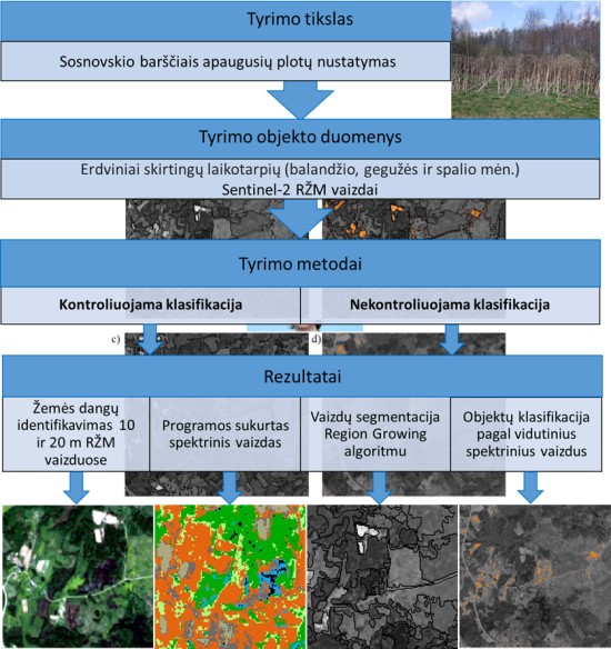

Dar vienas įspūdingas tyrimas – sudarytas Sosnovskio barščių Lietuvoje žemėlapis. „Sosnovskio barščių paplitimas – didžiulė problema, todėl svarbu stebėti, kur jie yra išplitę bei imtis veiksmų. Kadangi pavasarį šie augalai turi intensyvią salotinę spalvą, nustatę jos elektromagnetinio bangos ilgio vertę, galėjome suklasifikuoti visą Lietuvos teritoriją – taip sužinojome, kur pas mus auga Sosnovskio barščiai.
Sosnovskio barščių paplitimas. Klasifikavimo rezultatai: a) bendras segmentacijos rezultatas; b) Sosnovskio barščiais apaugę plotai, klasifikavimo vertė 845,9 (oranžinė spalva); c) sujungtos žemės klasės, klasifikavimo vertė 950 (pilka spalva); d) sulieti objektai (Sosnovskio barščiai oranžinės spalvos)

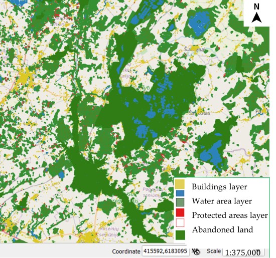

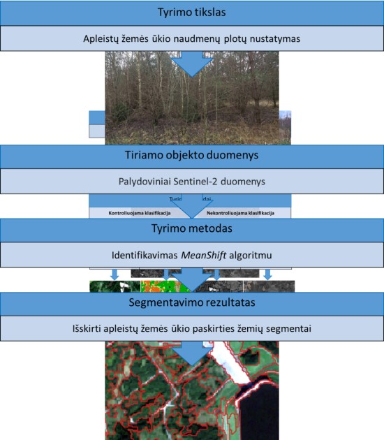

Kitas svarbus šio tyrimo aspektas buvo tai, kad šio invazinio augalo paplitimas yra susijęs su apleistomis žemėmis, todėl tuo pačiu stebėjome, kaip Lietuvoje kinta tokių plotų kiekis. Apskritai, Lietuvoje situacija yra nebloga, jų pas mus tėra tik apie procentą, tačiau tuose apleistuose plotuose galima dar kažką daryti, pavyzdžiui, palikti juos kaip natūralias buveines paukščiams perėti ar užsodinti miškais, ar pritaikyti energetikos poreikiams – vėjo ir saulės jėgainių statybai“, – pasakoja prof. dr. J. Sužiedelytė Visockienė.
Apleistos žemės
