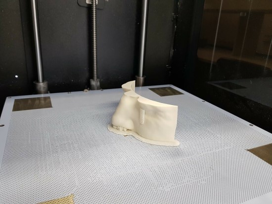

3D spausdinimas medicinoje / KTU nuotr.

– Jonizuojančiosios spinduliuotės taikymai diagnostikoje ir gydyme atveria vis daugiau galimybių. Visgi, išlieka ir rizikos, susijusios su spinduliuotės panaudojimu, ypač, kuomet gydymui naudojamos didelės dozės. Siekiant užtikrinti saugumą spindulinių procedūrų metu, į pagalbą pasitelkiami žmogaus kūno imitaciniai modeliai – medicininiai fantomai.
Tai tokios fizinės struktūros, sukurtos biologinių žmogaus audinių sąveikai su spinduliuote atkartoti. Klinikinėje aplinkoje naudojami fantomai varijuoja nuo paprastų stiklinių cilindrų, pripildytų vandens, iki sudėtingų antropomorfinių fantomų, tiksliai imituojančių žmogaus kūną.
Diagnostinės radiologijos srityje šie prietaisai padeda optimizuoti procedūras užtikrinant, kad pasiekiant maksimalius gydymo rezultatus, paciento dozė būtų kuo mažesnė. Be to, šie fantomai naudojami radioterapijoje planuojant gydymą, siekiant patikrinti, ar apskaičiuotą spinduliuotės dozę galima saugiai perduoti navikui, apsaugant šalia esančius audinius ir organus.
– O jūs kuriate medžiagas šiems fantomams spausdinti?
– Mokslininkų susidomėjimas 3D spausdintuvu spausdintais fantomais, kurie naudojami kokybės užtikrinimui radioterapijoje, atsirado neseniai. Akivaizdu, kad jie yra pranašesni už komercinius fantomus, nes sumažina dozės paklaidas ir pagerina gydymo planavimo rezultatus.
Dabartiniai 3D fantomai spausdinami naudojant komercinius termoplastikus, tokius kaip akrilnitrilo butadieno stirenas (ABS) ir poliaraktinė rūgštis (PLA), kurie imituoja minkštuosius audinius (riebalus, skydliaukę, baltąją ir pilkąją medžiagas ir kt.). Tačiau šios medžiagos negali atkartoti žmogaus kaulų savybių – fizinio tankio ir spinduliuotės sugerties savybių.
Taigi pagrindinis mano tyrimų tikslas yra rasti ir charakterizuoti naujas medžiagas, kurios būtų ekvivalenčios kaulams ir galėtų būti sėkmingai atvaizduotos 3D spausdinimo būdu.
