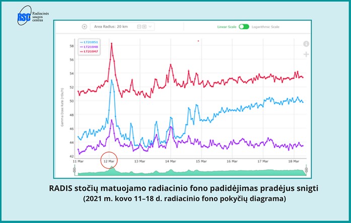

Radiacinį foną gali keisti ir krituliai, kurie drėkina dirvožemį, užpildo jo kapiliarus ir todėl radono dujų iš dirvožemio išsiskiria daugiau. Pradėjus lyti ar snigti gali būti momentinis jonizuojančiosios spinduliuotės padidėjimas pažemio ore, kaip parodyta paveiksle.

Radiacinis fonas Lietuvoje svyruoja nuo 50 nSv/val. iki 100 nSv/val., priklausomai nuo vietovės ir jos dirvožemyje esančių gamtinės kilmės radionuklidų kiekio. Bet, kaip jau buvo minėta, dėl aukščiau nurodytų priežasčių, jis gali būti ir didesnis. Šį foną Lietuvoje nuolat matuoja 43 oro ankstyvojo radiacinio pavojaus perspėjimo stotys RADIS. Radiaciniam fonui viršijus nustatytą lygį, apie tai nedelsiant siunčiamas signalas į atitinkamų Radiacinės saugos centro specialistų mobiliuosius telefonus.
