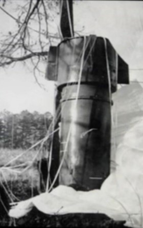

Viena „Mark 39“ buvo surasta stovinti ©  commons.wikimedia.org
Tuo tarpu B-52G 300-600 metrų aukštyje visiškai subyrėjo ir išbarstė savo krovinį. Jis pametė dvi „Mark 39“ termabranduolines bombas.
Viena iš jų iš karto surasta stovinti po medžiu. Tas medis, į kurį įsipainiojo bombos parašiutas, padėjo sulėtinti jos kritimo greitį. Iš tikrųjų, tai, kad bomba nesprogo, kariuomenės inžinieriams nebuvo taip keista. Bombos paleidimo procedūra nėra tokia jau paprasta – egzistuoja saugikliai, kuriuos reikia išjungti, kad bomba būtų užtaisyta. Jungtinių Valstijų gynybos departamento atstovai tuomet tvirtino, kad bomba tiesiog negalėjo sprogti, o Pentagonas pakartojo, kad tokia nelaimė būtų tiesiog neįmanoma. Tačiau 2013 metais išslaptinti dokumentai parodė, kad kelią termabranduolinio užtaiso sprogimui užkirti tik vienas jungiklis iš 4. Kaip dabar vertinama, ta „Mark 39“ buvo pakankamai arti sprogimo.
