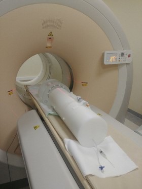

Santaros klinikų nuotr./Pozitronų emisijos tomografijos įrangos patikrinimas su NEMA fantomu
Medicinos fizikas atsakingas už saugų ir kokybišką radiologinės įrangos ir šaltinių naudojimą bei užtikrina, jog tiriamo paciento diagnostiniai vaizdai būtų tinkami diagnozei nustatyti, o jonizuojančios spinduliuotės dozė „saugi“ ir optimali.
