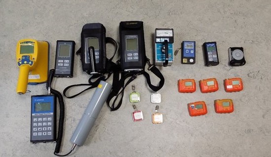

Santaros klinikų nuotr./Skyriuje naudojama dozimetrinė įranga
Kuo įdomus medicinos fiziko darbas?
Skyriuje naudojama dozimetrinė įranga. Darbas ir sudėtingas, ir įdomus. Diegiant naujus pacientų tyrimo metodus ar įrangą, nuolat iškyla klausimų, susijusių su apšvitos poveikiu žmogui: kaip apsaugoti darbuotojus, studentus ir pacientus. o atsakymų ieškome ir įvairiose tarptautinėse rekomendacijose, dalyvaujame konferencijose, kuriuose pristatome ir savo tyrimus, esame parengę 16 mokslinių publikacijų.
