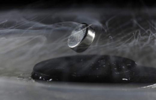

Naujo tyrimo, kuriam vadovauja mechanikos inžinerijos ir fizikos bei astronomijos asist. profesorius Ranga Dias tikslas – kurti kambario temperatūroje superlaidžias medžiagas. Dabar pasiekti superlaidumą įmanoma tik labai smarkiai atšaldžius medžiagą, kaip matome Diaso laboratorijos nuotraukoje, kur magnetas kybo virš skystu azotu šaldomo superlaidininko.
© University of Rochester photo/ J. Adam Fenster
