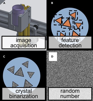

Mokslininkai sukūrė kažką panašaus į didžiulę „fermą“, turinčią daug gardelių, kuriose buvo sukurtos sąlygos augti kristalams. Pradėjus procesą, robotas nuolat analizav kiekvieno pavyzdžio būseną, ir rinko tokius duomenis, kaip augančio kristalo dydis, forma, orientacija, spalva ir taip toliau. Informacija apie visus bandinius buvo koduojama dvejetaine forma ir kas 10 minučių pakeičiama į naują – tai ir yra atsitiktinių skaičių generatorius, kurio veikimas paremtas kitais principais.
Aparato veikimo principas – dvejetainiu kodu aprašant gautuose kristalų atvaizduose aptinkamus bruožus, gaunamas atsitiktinis skaičius. ©cell.com
© cell.com
Patikrinus robotu-kristaliazatoriumi gautus rezultatas, jie atitiko JK Nacionalino standartų ir technologijų instituto (NIST) nustatytus atsitiktinumo parametrus. Ir be to, jie viršijo pseudoatsitiktinių skaičių programų rodiklius. Deja, praktiškai panaudoti tokio gremėzdiško ir sudėtingo kristalinio generatoriaus kol kas neįmanoma, šią technologiją dar reikia gerokai patobulinti.
