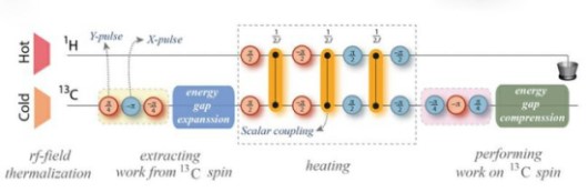

Kvantinio Otto variklio ciklo schema
Kvantinio Otto variklio ciklo schema.
Anglies branduoliai atšaldomi radiobangomis, paskui šilumos laidumo būdu įkaitinami vandenilio branduoliais (vandenilis veikia kaip šilumos pernešėjas) ir, atomai, suspausdami, atlieka darbą.

Maksimalus Otto ciklo NVK priklauso nuo suspaudimo koeficiento. Šio įrenginio maksimali reikšmė – apie 44 %. Atkliekant eksperimentus, pavyko gauti 42 % NVK – labai netoli ribinės reikšmės, kuri VDV su tokiu suspaudimo koeficientu nėra pasiekiama. Nors kvantinis variklis už klasikinį efektyvesnis, jo galia gerokai mažesnė.
