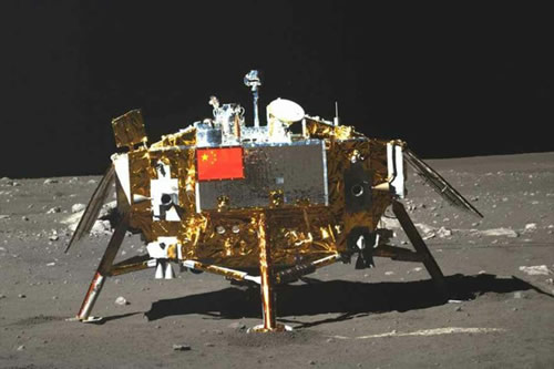

Nukreipkite teleskopą į Mėnulį ir išvysite dar vieną objektyvą, stebintį mus. Kinijos mokslininkai praneša, kad jų robotizuotas teleskopas puikiausiai veikia nuo pat nusileidimo 2013 metais. 15 centimetrų teleskopas sumontuotas 2013 m. gruodį nusileidusios „Chang'e 3“ nusileidimo aikštelėje. Misijoje naudotas ir mėnuleigis „Yutu“, kuriam teko kovoti dėl išgyvenimo šaltomis Mėnulio naktimis.

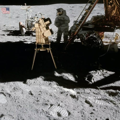

„Apollon-16“ atronautai turėjo rankiniu būdu valdomą UV teleskopą, kuriuo fotografuota Žemė, žvaigždės ir Didysis Magelano Debesis. Tačiau kinų teleskopas buvo pirmasis, valdytas nuotoliniu būdu iš Žemės.
