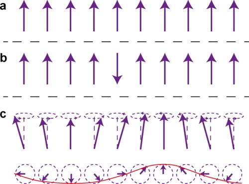

Sukinių banga – magnonas
©www.nanodevices.nl
Jau aptarėme, kad feromagnetikuose sukiniai vidutiniškai rodo viena kryptimi. Čia pateikiame dar labiau supaprastintą paveikslėlį – žemose temperatūrose visi sukiniai rodo ta pačia (magnetizacijos) kryptimi (a). Tokioje medžiagoje gali atsirasti įvairūs sužadinimai. Pavyzdžiui, galima tiesiog apversti vieną sukinį (b). Atlikus skaičiavimus, paaiškėjo, kad vieno sukinio apvertimas mūsų aptariamoje situacijoje yra mažai tikėtinas sužadinimas. Daug dažniau aptinkamas sužadinimas – sukinių banga (magnonas), pavaizduotas apačioje (c) . Kaip matome, sukiniai medžiagoje vis dar vidutiniškai nukreipti į viršų (c pirmiausia pavaizduotas vaizdas iš šono), nors žiūrint iš viršaus sukiniai sudaro „bangą“, t. y., jų kryptis lėtai kinta plokštumoje, statmenoje vidutinei sukinių krypčiai.
Aprašėme, kaip sukinio apvertimas vienoje sistemos pusėje (kairiajame platinos elektrode) gali būti perduotas į kitą vietą – dešinįjį platinos elektrodą. Eksperimentas ypatingas tuo, kad YIG sluoksnyje elektronai stovėjo lyg įkalti savo vietose – jie negalėjo niekur pajudėti, nes YIG yra elektros izoliatorius, t.y. elektronams judėti neleidžianti medžiaga. Bet ir vietoje stovintys elektronai padėjo perduoti informaciją, nes jais keliavo sukinių banga – magnonas, nežymiai keitusi sukinių kryptis. Šis eksperimentas – tik pirmas žingsnis naudingų taikymų link, nes informacija perduota vos 200 nanometrų, t. y., apie 100 kartų trumpesniu atstumu nei žmogaus plauko storis.
