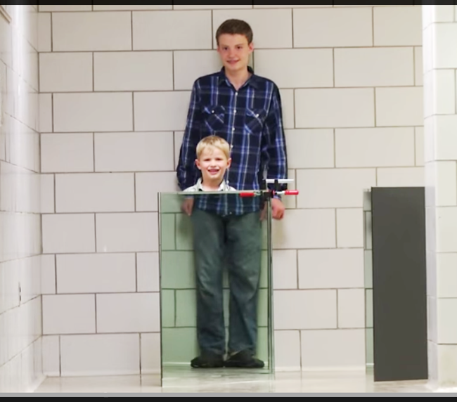

Norėdami tai įgyvendinti, mokslininkai turėjo kruopščiai subalansuoti atstumą tarp lęšių ir taip sukurti tam tikrą jų optinį kampą. Ši sąranka turi labai ypatingą pranašumą – objektas lieka nematomas žiūrint iš įvairių pusių, ne tik iš vieno konkretaus taško.
„Kiek mes žinome, tai yra pirmasis įrenginys, kuris sukuria trimatį, daugiakryptį pilną objekto užmaskavimą“, – priduria Choi.
Jo paprasta konfigūracija suteikia pranašumo prieš kitus nematomumo prietaisus, tačiau ji nėra tobula: „Šis „apsiaustas“ išlenkia šviesą ir siunčia ją per prietaiso centrą, todėl sąrankos vidurinės dalies matomumas negali būti užblokuotas“, – aiškina Choi. Tai reiškia, kad nematomumo dalies forma primena riestainį su skyle. Mokslininkai priduria, kad jie turėjo sukurti šiek tiek sudėtingesnį galutinio įrenginio dizainą, kad šią problemą būtų galima išspręsti. Be to, sklaidos efektą galima sumažinti naudojant pakankamai didelius lęšius.

Lęšių išdėstymas
Mokslininkai taip pat pateikia instrukciją, kaip pasigaminti savo nematomumo įrenginį (Žiūrėti aukščiau esantį paveikslėlį):
  • Įsigykite 4 lęšius su skirtingais židinio nuotoliais f1 ir f2 (2 su f1 židinio nuotoliu ir 2 su f2 židinio nuotoliu);
  • Atskirkite pirmuosius 2 lęšius pagal jų židinio nuotolių sumą (t1 = f1 + f2).
  • Pakartokite antrą žingsnį su kitais dviem lęšiais.
  • Atskirkite šias poras t2 = 2 f2 (F1 + F2) / (f1 - f2), kad tarp dviejų f2 lęšių būtų t2.
