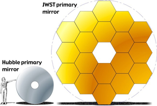

Webbo teleskopą kūrę mokslininkai ir inžinieriai nustatė, kad tų tolimų galaktikų šviesos matavimui reikia 6,5 metrų skersmens pagrindinio veidrodžio. Tokio didelio veidrodžio kūrimas – didelis iššūkis netgi statant antžeminį prietaisą. Toks didelis veidrodis niekada anksčiau nebuvo paleistas į kosmosą!
Jameso Webbo kosminis teleskopas: veidrodis
Jei „Hubble“ kosminio teleskopo 2,4 metrų veidrodį padidintume iki Webbo teleskopui reikalingo dydžio, jis būtų pernelyg sunkus iškelti į orbitą. Webbo komandai reikėjo surasti naujų būtų veidrodžio kūrimui, kad jis būtų pakankamai lengvas – tik viena dešimtoji santykinės „Hubble“ veidrodžio masės – tačiau labai stiprus.
Webbo teleskopo komanda nutarė veidrodžio segmentus daryti iš tvirto ir lengvo berilio. Kiekvienas segmentas sveria maždaug 20 kilogramų.
Webbo teleskopo komanda taip pat nusprendė gaminti veidrodį iš segmentų, pritvirtintų ant išsilankstančios struktūros, primenančios sulankstomą stalą, kad tiltų į raketą. Po paleidimo veidrodžiai išsilankstytų. Kiekvieno iš 18 šešiakampių veidrodžių skersmuo tarp priešingų kraštinių yra 1,32 metro. (Webbo antrinio veidrodžio skersmuo – 0,74 metro.)
Dėl šešiakampės formos galima sukurti segmentinį veidrodį su dideliu užpildymo faktoriumi ir šešiaguba simetrija. Aukštas užpildymo faktorius reiškia, kad segmentai dera vienas su kitu be tarpų. Jei segmentai būtų apskriti, tarp jų liktų plyšiai. Simetrija gerai, nes 18-ai segmentų reikia tik trijų skirtingų optinių receptų, po 6 kiekvienai grupei (žr. aukščiau esančią diagramą). Galiausiai, artima apskritai veidrodžio forma pageidautina, nes taip šviesa į jutiklį fokusuojama kompaktiškiausiai. Pavyzdžiui, ovalus veidrodis pateiktų viena kryptimi ištįsusį vaizdą. Kvadratinis veidrodis daug sugautos šviesos atspindėtų ne į centrinę jutiklio sritį.
