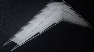

Akustinės maskuotės dangą sudaro lengvai pagaminamo plastiko metamedžiagos lakštai, nusėti duobutėmis, kurių konfigūracija ir dydis garso bangas nukreipia kitomis kryptimis
©BBC
Akustinės maskuotės dangą sudaro lengvai pagaminamo plastiko metamedžiagos lakštai, nusėti duobutėmis, kurių konfigūracija ir dydis garso bangas nukreipia kitomis kryptimis. Danga rezonuoja tokiu dažniu, jog garso bangos yra sugeriamos arba atspindimos. Tad į objektą siunčiamas garsas ne tik neutralizuojamas – jis taip pat ir blokuojamas (akustinės maskuotės danga padengto objekto viduje išoriniai triukšmai ir garsai nebus girdimi).
Stiveno Kamerio (Steven Cummer) vadovaujama Djuko universiteto tyrėjų grupė akustinės maskuotės plokštėmis padengė plokščią 10 cm storio medinį paviršių. Eksperimento metu paaiškėjo, kad akustine maskuote pridengtas medžio blokas nesugėrė jokių išorinių garsų – visus juos blokavo akustinės maskuotės lakštai. Mokslininkai tvirtina, jog tuo pačiu principu įmanoma pridengti ir paties objekto skleidžiamus garsus.
