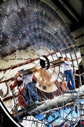

Inžinieriai baigia montuoti reaktoriaus veidrodį
Inžinieriai baigia montuoti reaktoriaus veidrodį.
Ilgu pavadinimu „Counter Rotating Ring Receiver Reactor Recuperator“ (CR5) praminta mašina susideda iš dviejų kamerų, kurias skiria besisukantys cerio oksido žiedai. Žiedams sukantis, didelis parabolinis veidrodis koncentruoja Saulės energiją į vieną mašinos pusę. Ši dalis įkaista iki maždaug 1500 °C temperatūros, todėl cerio oksidas pradeda išskirti deguonį į vieną iš aparato kamerų.
