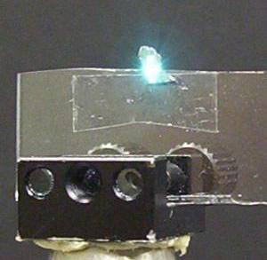

Spindintis sieros priemaišų turintis ZnO skleidžia baltą šviesą
©John Foreman (Redstone Arsenal)
