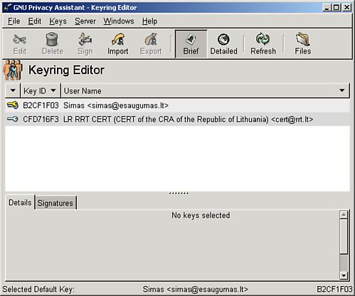

  3. „WinPT“
    „WinPT“ – tai nemokama programa, skirta MS „Windows“ OS. Ji reikalinga bylų šifravimui bei raktų tvarkymui ir yra suderinama su „OpenPGP“ programa. Taigi ji kuo puikiausiai tiks ir „GnuPG“. Atsisiųsti šią programą galima iš http://www.stud.uni-hannover.de/~twoaday/download.html. „GnuPG“ turi būti diegiama atskirai.
    2 pav. „WinPT“ raktų tvarkyklė

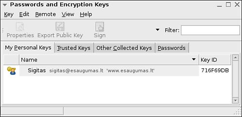

    „Seahorse“ tai nemokamas „GnuPG“ grafinis apvalkalas, pritaikytas „Gnome“ aplinkai „Linux“ operacinėje sistemoje. Diegimas „Debian“/„Ubuntu“: „sudo apt-get install seahorse“. Diegimas „Gentoo“ (iš „root“ konsolės): „emerge seahorse“.
    3 pav. „Seahorse“ raktų tvarkyklė

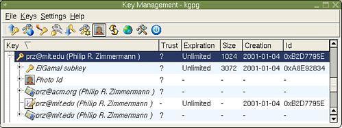

  5. „Kgpg“
    „Kgpg“ – tai nemokamas grafinis „GnuPG“ programos apvalkalas, pritaikytas KDE aplinkai „Linux“ operacinėje sistemoje. Diegimas „Debian“/„Ubuntu“: „sudo apt-get install kgpg“. Diegimas „Gentoo“ (iš „root“ konsolės): „emerge seahorse“.
    4 pav. KGPG raktų tvarkyklė

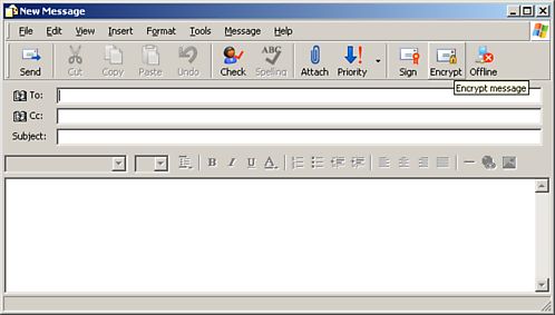

  1. Su pašto programa
    Siųsdami užšifruotą laišką draugui, turite turėti viešąją draugo rakto dalį, kurią pašto programa paims iš raktų valdiklio pagal gavėjo adresą. Jei siųsdami laišką tik pasirašote, naudojama jūsų rakto privačioji dalis, todėl tapatybės patvirtinimui turite įvesti slaptą frazę, kurią įvedėte, kai generavote naują raktų porą. Tam el. pašto programoje, atidarę naują laišką, paspaudžiate mygtukus „Sign“ ar/ir „Encrypt“ (žr. 6 pav.).

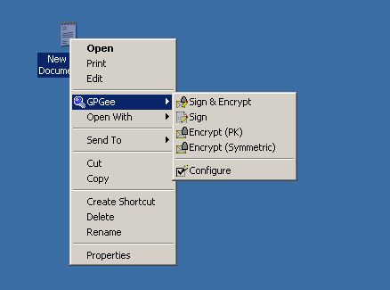

  2. Su bylų tvarkykle
    „GnuPG“ panašiai naudojamas ir su bylomis. Bylų tvarkyklėje (galioja „Windows Explorer“, „Gnome“ ir KDE aplinkoms) pele pažymite norimą užšifruoti ar iššifruoti bylą, pasirenkate komandą, pasirenkate raktą ir įvedate slaptąją frazę (žr. 7 pav.). Komandinėje eilutėje surenkate „gpg –encrypt/decrypt/sign bylos_pavadinimas“. Raktų sąrašą leidžia pažiūrėti komanda „gpg –list-keys“. Detalesnius gpg komandos parametrus galite pažiūrėti surinkę komandą „gpg –help“ arba „man gpg“.
