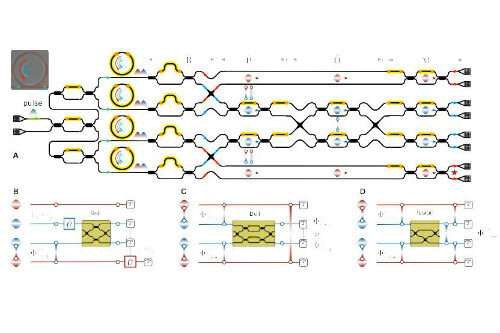

Lusto schema
A. Lusto schema. Juodos linijos žymi vienos modos bangvedžius atskiriems fotonams, raudoni ir mėlyni impulsai rodo fotono energiją kiekviename kelyje. Geltonas brūkšnelis rodo išorinę fazės kontrolę. B. Teleportacijos nustatymas. C. Susietumo apsikeitimio nustatymas. D. 4 fotonų GHZ būsenos parengimas.
