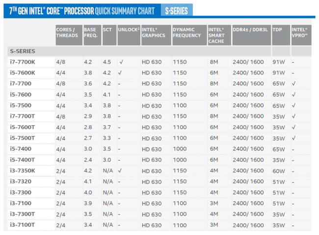

Pagrindiniai stacionariems kompiuteriams skirti „Kaby Lake“ procesoriai
„Intel“ pristatė 16 „S“ serijos stacionariems kompiuteriams skirtų naujų procesorių. Apžvelgsime du didžiausią susidomėjimą keliančius procesorius: „i7-7700K“ ir „i5-7600K“.
„Intel Kaby Lake“: viskas, ką reikia žinoti apie septintosios kartos procesorius
„Kaby Lake“ – tai „Skylake“ mikroarchitektūros pagrindu sukurti atnaujinti procesoriai, kurie yra aprūpinti modernizuota grafine sistema ir pagaminti naudojant patobulintą 14 nm FinFET klasės technologinį procesą. Nešiojamiems kompiuterių skirtos procesorių versijos yra prieinamos jau keletą mėnesių, o nuo šių metų jau galima įsigyti du stacionariems kompiuteriams skirtus modelius, skirtus pagrindinėms plokštėms su LGA1151 lizdu.
„Intel Core i7-7700K“ ir „Intel Core i5-7600K“. Tai keturių branduolių procesoriai. „Intel Core i7“ bazinis taktinis dažnis siekia 4,2 GHz, „Intel Core i5“ pasižymi 400 MHz mažesniu taktiniu dažniu. Panašiai, kaip ir ankstesnės kartos atstovai, naujieji modeliai yra aprūpinti „Intel Turbo Boost“ technika, kuri atskiro branduolio taktinį dažnį gali padidinti iki 4,5 GHz „Intel Core i7“ atveju ir iki 4,2 GHz „Intel Core i5“ atveju. Abu procesoriai turi atrakintą daugiklį, apie kurį sugestijuoja ir modelių pavadinimuose esanti „K“ raidė.
Lyginant „Core i5“ procesorių su „Core i7“ reikia išskirti tai, kad jis nepasižymi „HyperThreading“ technologija. „Intel HyperThreading“ leidžia pavieniam CPU branduoliui apdoroti dvi procesoriaus gijas vienu metu. Tai reiškia, kad kai „Core i7 7700K“ procesorius yra pajėgus efektyviai veikti su aštuoniais virtualiais branduoliais, „Core i5 7600K“ – su keturiais faktiniais branduoliais.
„Core i7 7700K“ yra tiesioginis „Core i7 6700K“ palikuonis, todėl labai į jį panašus. Jis pasižymi tuo pačiu LGA 1151 lizdu, „TPD“ parametru ir tokia pat spartinančiąja „cache“ atmintimi kaip ir „Skylake“ atstovas. Tai reiškia, kad „Kaby Lake“ procesorių galima įsidėti į egzistuojančią „Z170“ plokštę arba pasirinkti procesoriui vieną iš naujų „Z270“ pagrindinių plokščių. „Core i7 7700K“ šiuo metu yra pažangiausias „Intel“ procesorius stacionariems kompiuteriams.
