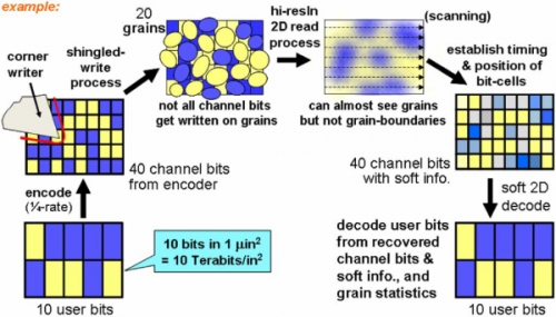

Tačiau be galo tankinti takelių nepavyks. Anksčiau ar vėliau, SNR („signalo-triukšmo“ santykis) skaitant, dėl kaimyninių takelių įtakos nukritus žemiau kritinės ribos. Technologija „TDMR“ (Two-Dimensional Magnetic Recording) padidina SNR plokštelės fragmento duomenų analizės dėka. Norint sukurti dvimatį vaizdą, reikia nuskenuoti dominančią sritį keliais skaitymo galvutės perėjimais arba naudoti kelių galvučių masyvą. Bet visa tai kol kas lieka ateičiai.
