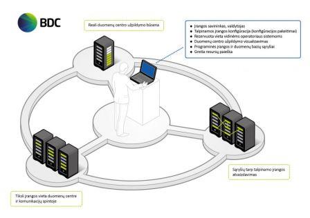

Kuo pasižymi BDC sukurta CMDB:
  • tai centrinė valdomų IT resursų duomenų bazė, apimanti pakeitimų, incidentų ir konfigūracijos valdymo bei pajėgumų planavimo procesus;
  • ji suprogramuota taip, kad parodytų visus sąryšius tarp skirtingų sistemų (fizinį lygmenį – tikslią įrangos vietą duomenų centre, organizacinį lygmenį – koks skyrius ir konkretus darbuotojas yra atsakingas už konkrečią įrangą, kokio kliento paslaugoms teikti yra naudojama konkreti įranga, koks sutartas paslaugos lygis (angl. SLA), loginį lygmenį – įrangos tarpusavio sąryšiai);
  • visa informacija rodoma realiu laiku;
  • galimybė matyti ataskaitas įvairiais reikalingais pjūviais (pavyzdžiui, realų duomenų centro užpildymą);
  • sistema nepaprastai lanksti, kadangi jos konfigūracija paremta šablonais (angl. templates);
  • bet kokius reikalingus naujus šablonus, sąryšius gali sukurti konfigūracijos vadovas. Pakeitimams atlikti nereikalingi programuotojai;
  • šiuo metu CMDB jau galima naudotis per interneto prieigą.
