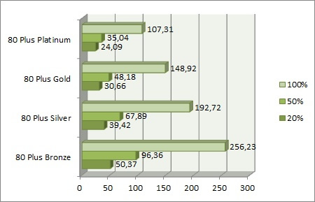

Atėjo metas pažiūrėti, kiek pinigų išvaistome į orą. Grafikuose pateikiu informaciją, kiek verta kiekvieno bloko išvaistyta energiją. Norėdami apskaičiuoti, kiek sutaupysime pinigų perėję prie efektyvesnio bloko, iš senosios reikšmės atimkime naująją, t. y. iš vieno stulpelio – kitą.
Kaip pavyzdį paimkime 500 vatų galios energijos šaltinį bei tiek pat elektros ryjančią pakankamai neblogą žaidėjo sistemą. Manykim, jog už elektrą mokame po 50 centų už kilovatvalandę, o prie kompiuterio praleidžiame po keturias valandas per dieną. Paskaičiuokim, kiek per tris metus sutaupysime elektros energijos:

Skaičiuojam toliau. Tarkim, kad turim aukštos klasės žaidėjo kompiuterį su keliomis vaizdo plokštėmis, naudojantį 750 W energijos bei tokios pat galios bloką. Jei protingai pasirinksime maitinimo bloko galią bei pirksime pakankamai kokybišką produktą, jis mums tarnaus bent penkis metus. Elektros energijos tarifo bei prie kompiuterio praleisto laiko nekeisime. Va dabar rezultatai yra tikrai įdomūs:

Gali pasirodyti, jog pateikiami duomenys yra neįtikėtinai dideli. Tačiau atkreipkite dėmesį ir į tai, kad tokie rezultatai pasiekiami per itin ilgą laiko atkarpą.
Pigesnieji „80 Plus Gold“ sertifikatą turintys maitinimo blokai kainuoja maždaug 100 litų daugiau už paprastą ar bronzinį sertifikatą turinčius blokus. Na, o ilgą laiką naudojant maitinimo bloką skirtumas tarp jų gali siekti net ir 300 litų!
Suskaičiuoti, kiek pinigų sutaupysite, Jūs galite ir patys. Padalinkite turimus duomenis iš 50 ir padauginkite iš energijos kilovatvalandės kainos (pvz,, jei mokate 0,38 lt padauginkite iš 38). Padalinkite, kiek per dieną praleidžiate valandų – dabartinius rezultatus padalinkite iš keturių ir padauginkite iš prie kompiuterio praleidžiamo laiko. Galite derinti, kiek laiko žaidžiate ir kiek laiko naršote internete, ir taip suderinti sutaupomus pinigus esant skirtingoms apkrovoms. Analogiškai, galite pasirinkti, ir kiek metų planuojate naudotis maitinimo bloku.
