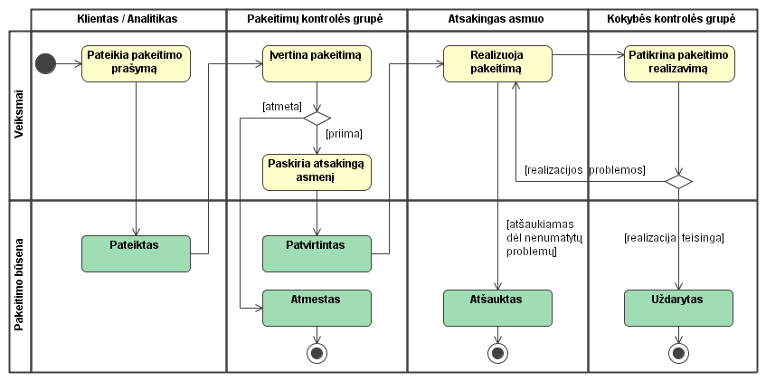

Nors ir išsamiai dokumentuojant reikalavimus, beveik visada projekto eigoje atsiranda daugiau ar mažiau pakeitimų. Kuo vėliau įvyksta pakeitimas, tuo didesnė yra jo įgyvendinimo kaina. Pakeitimai taip pat turi įtakos projekto apimčiai ir darbų tvarkaraščiams, todėl reikia juos įvertinti, priimti arba atmesti, suskirstyti pagal prioritetus, tikrinti jų realizavimą.
Pav. 1 — Reikalavimų pakeitimų valdymo procedūra

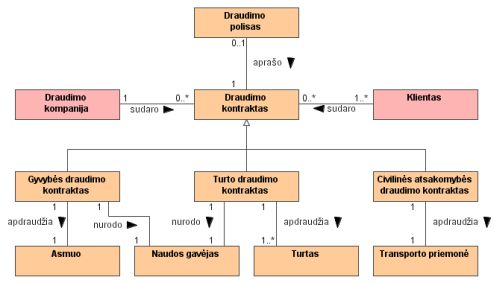

2 pvz. Dalykinės srities modelis – esybių ir ryšių (ER) diagrama:

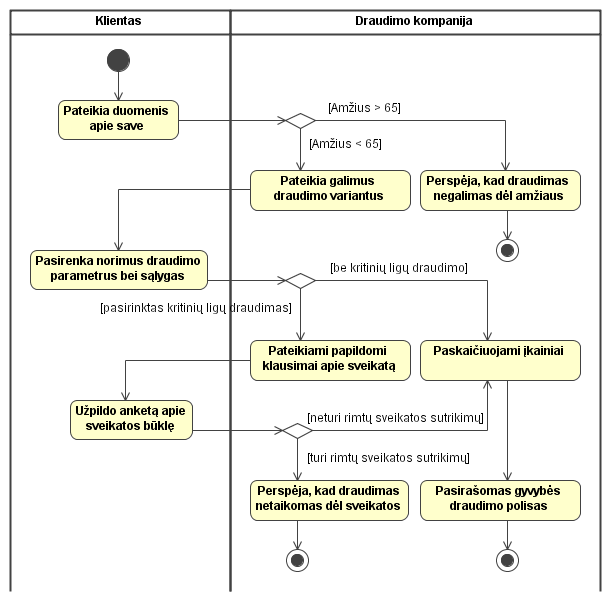

4 pvz. Veiklos diagramų panaudojimas verslo modeliavimui – gyvybės draudimo procedūros aprašymas:
