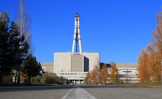

Vykdant VĮ Ignalinos atominės elektrinės (IAE) eksploatavimo nutraukimą, nuo 2010-ųjų iki šių metų gegužės jau išmontuota apie 40 proc., arba daugiau kaip 72 tūkst. tonų jėgainės įrangos.
Per pirmuosius keturis šių metų mėnesius išmontuota 1446 tonų, o iš viso per šiuos metus planuojama išmontuoti 5500 tonų įrangos.
Iki jėgainės eksploatavimo nutraukimo pabaigos liko išmontuoti apie 107 tūkst. tonų įrangos.

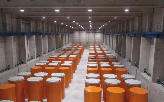

Šiuo metu abiejuose reaktoriuose ir išlaikymo baseinuose panaudoto branduolinio kuro jau nebėra. Jis sudėtas į specialius konteinerius ir patalpintas IAE teritorijoje esančiose dviejose laikinose saugyklose, kuriose bus saugomas iki giluminio atliekyno įrengimo.

Giluminis atliekynas, kuriame ateityje bus galutinai sutvarkytas panaudotas branduolinis kuras ir kitos ilgaamžės radioaktyviosios atliekos, yra vienintelis tvarus ir galutinis tokių atliekų sutvarkymo būdas. Nors esamos laikinos saugyklos suprojektuotos saugoti panaudotą branduolinį kurą ir kitas ilgaamžes radioaktyviąsias atliekas apie 50 metų, įmonė jau dabar vykdo vietos giluminio atliekyno įrengimui atranką. Šiai dienai yra identifikuotos 77 potencialios vietos 29 Lietuvos savivaldybėse, kurios bus įvairiapusiškai tiriamos ir vertinamos iki 2047 metų. Tik po kompleksinių ir detalių tyrimų bei derinimo su visuomene, 2047 metais numatyta išrinkti galutinę vietą giluminiam atliekynui.
Numatoma, kad giluminiame atliekyne bus galutinai sutvarkyta per 2,4 tūkst. tonų panaudoto branduolinio kuro ir apie 10 tūkst. tonų grafito bei kitų ilgaamžių radioaktyviųjų atliekų.
