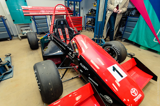

Vilniaus technologijų ir dizaino kolegijos (VTDK) Automobilių transporto katedros atstovai pristatys net du lenktynėms parengtus modelius. Kolegijos studentai ir dėstytojai pirmąsyk Lietuvoje sukonstravo tarptautinius reikalavimus atitinkantį lenktyninį „Formula student“.
Tai yra vienintelė tokio tipo formulė Lietuvoje. Jos rėmą, važiuoklę ir kitas detales projektavo bei kūrė patys studentai, remdamiesi 2014 m. reglamentu, nurodančiu esmines važiuoklės bei kitų elementų saugumo konstrukcijas.
Unikalūs Lietuvos studentų darbai – nuo elektrinio kartingo iki formulės
Formulėje įmontuotas „Suzuki GSXR“ motociklo 600 cm3 variklis. Su 2 cm skersmens oro restriktoriumi jis pasiekia 50 kW galingumą ir 60 Nm sukimo momentą. Restroktorius yra tai reglamento numatyta detalė, ribojanti oro srauto patekimą į variklį – tai yra bene paprasčiausias ir lengviausiai kontroliuojamas būdas suvienodinti skirtingų modelių technines galimybes ir padidinti konkurenciją.
Motociklo variklis sukasi iki 13 600 aps./min., jo suspaudimo laipsnis – 12,2. Prie variklio prijungta ir galią į užpakalinius ratus perduoda sekvencinė 6 laipsnių pavarų dėžė, kurios perjungimo mentelės siekiant didesnio patogumo sumontuotos už vairo.
Pačios formulės ilgis yra 3 m, plotis – 1,8 m, o aukštis nesiekia nei metro. Svoris be vairuotojo – 300 kg. VTDK studentai sugebėjo pasiekti puikius parametrus – pavyzdžiui, su 75 kg sveriančiu ir 178 cm ūgio vairuotoju formulės svorio centras tėra 20 cm aukščiau žemės paviršiaus.
Bendras kėbulo detalių plotas yra 3,6 m2, jos visos pagamintos iš stiklo audinio kompozito.
