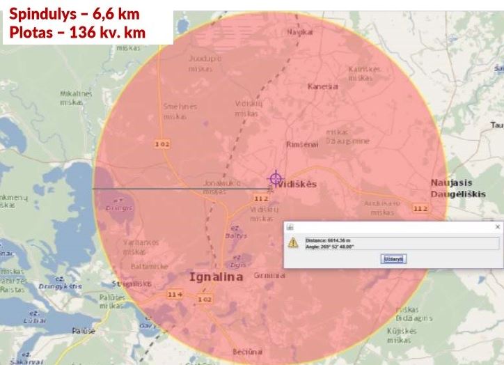

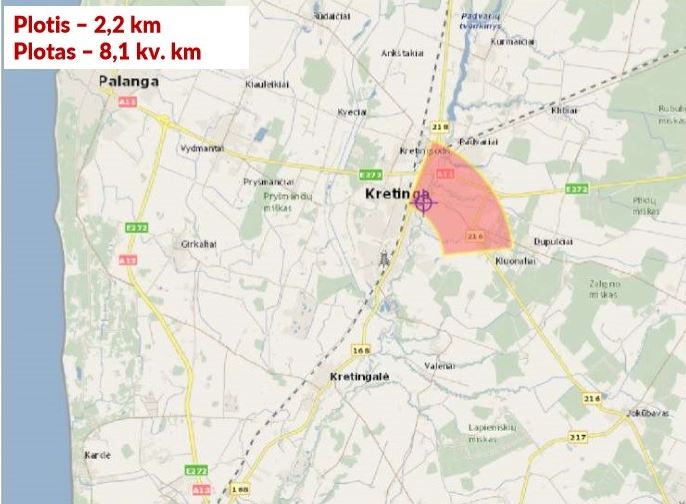

Kitaip tariant, mieste žmogaus apytikslę vietą nustatyti lengviau, užmiestyje – sunkiau. „Mieste dėl pastatų, didesnio žmonių kiekio yra tankesnis siųstuvų tinklas, todėl jų aprėpiamos teritorijos yra mažesnės ir mums pateikiama prie kokios bazinės stoties yra prisijungęs abonentas. Mieste mums pateikiamas juostos formos piešinėlis, iš kurio mes matome, kur gali būti skambinantysis. Mieste juostos plotis yra apie 270 metrų, kartais – ir 100 metrų“, – sakė T. Maroščikas.
Užmiestyje juostos platumas gali siekti 3, 5, ar net 10, 12 kilometrų. „Juosta arba arka užmiestyje siekia 7,3 km plotį, o jos plotas – 107 kv. kilometrai“, – dėstė T. Maroščikas.

„Informaciją apie galimą buvimo teritoriją gauname skambinant ir su SIM, ir be SIM kortelės, tik jei ryšys nutrūksta, mes negauname numerio ir negalime perskambinti atgal, kai telefone nėra SIM. Tai yra techninių standartų dalykas: telefonai be SIM kortelės siunčia kitokį signalą, tinklai jį atpažįsta, kiaurai praleidžia bei sujungia su mumis prikabindami vietos nustatymo informaciją iš skambinimo teritorijos. Bet tai nėra 1 ar 10 metrų, kaip matoma filmuose, kad žemėlapyje gali sekti, kur važiuoja mašina“, – kalbėjo T. Maroščikas. Štai kaip atrodo operatorių teikiama informacija BPC, vadinamoji „Arka“. Ši technologija naudojama nuo šių metų pradžios.
