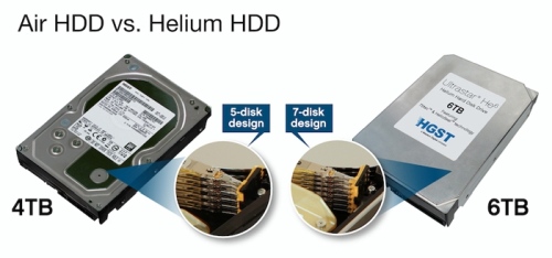

Heliu užpildyti „Seagate“ 10 TB talpos kietieji diskai sudaryti iš septynių 1,42 TB plokštelių su 858 gigabitų į kvadratinį colį įrašymo tankiu. Norėdama padidinti HDD talpą 20 % (iki 12 TB) įmonė turės sukurti plokšteles, talpinančias iki 1,71 GB duomenų bei turinčias apie 1033 Gbit/col2 įrašymo tankį. Toks tankis yra bendrovės PMR technologijos galimybių ribose, todėl tokių diskų gamyba įmanoma. Panašu, kad tokių komercinių produktų sulauksime jau ateinančiais metais.
