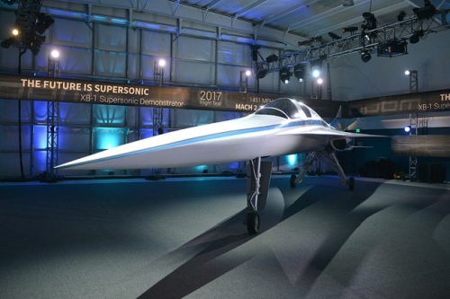

Aerokosminis spartuolis „Boom“, kuris tikisi paskatinti protingos kainos viršgarsinių civilinių oro kelionių amžių, atskleidė pirmąjį „Boom Passenger Jet“ modelio prototipą. XB-1 arba „Baby Boom,“ yra 1/3 mastelio prototipas, turintis tris reaktyvinius variklius, kurie turėtų orlaiviui suteikti M2.2 greitį – 10 % greičiau nei „Concorde“ – ir >1000 jūrmylių (>1852 km) skrydžio nuotolį.
„Boom“ pristatė greitesnio už „Concorde“ viršgarsinio keleivinio orlaivio prototipą
Sumažintas (1/3 originalo) prototipas XB-1
„Boom“ buvo įkurta 2014 metais. Tarp dabartinių jos investuotojų yra „Y Combinator“ ir Sam Altman, o sprendžiant iš vakarykščio pranešimo spaudai, panašu, kad dabar pagrindinis projekto partneris, padedantis gamybos ir inžinerijos klausimais, yra Richardo Bransono „Spaceship Company“. „Honeywell XB-1“ prototipui pateikė avioniką, o galią XB-1 teikia trys patobulinti „General Electric J85-21“ reaktyviniai varikliai. Kompozitines medžiagas tiekia „Tencate“, o struktūras iš jų formuoja „Blue Force“.
Jei „Boom Passenger Jet“ galiausiai bus pagamintas, jis bus praktiškai identiškas XB-1 – tiesiog tris kartus didesnis. Iš tolo viso dydžio „Boom“ lėktuvas primins mažesnį „Concorde“ (52 metrai vs. 62 metrai). Abiejų orlaivių sparnai yra panašios, delta sparno formos, bet „Boom“ sparnai priekyje pereina į fiuzeliažo nosį siekiančias briaunas, šiek tiek primenančias SR-71 ar A-12, ir įkypus, o ne tiesius galinius kraštus.
Galutinį orlaivio variantą varys trys reaktyviniai varikliai – veikiausiai, didesni, nei panaudoti prototipe – nors apie juos kol kas nežinoma daug, išskyrus, kad juose nebus forsažo. Forsažas (papildomo kuro įpurškimas už turbinos) sustiprina trauką, bet smarkiai sumažina efektyvumą ir padidina kuro sąnaudas. „Concorde“ kreiserinį greitį pasiekdavo, naudodamas forsažą, ir tam degindavo tonas kuro. „Boom“ mano, kad jų kūrinys galės pasiekti M2.2 (~2700 km/h) be forsažo dėl patobulintos aerodinamikos, medžiagų ir variklių. „Concorde“ greitis apsiribojo M2, nes jis buvo pagamintas iš aliuminio, kuris dėl trinties su oru įkaisdavo (pradėdavo minkštėti).
„Boom Passenger Jet“ maksimalus skrydžio nuotolis yra 4500 jūrmylių (šiek tiek daugiau už „Concorde“) 60 000 pėdų aukštyje(~18 200 m), arba 9000 jūrmylių, pasipildant kuro ore. Keleivių šiame lėktuve telpa daug mažiau nei „Concorde“ (45 vs. ~100), vos po vieną sėdynių eilę abipus centrinio tako. Kovo mėnesį „Boom“ įkūrėjas sakė, kad jie siekia, jog kelionė į abi puses maršrutu Londonas-Niujorkas kainuotų vos 5000 dolerių – maždaug pusę kelionės „Concorde“, arba daugmaž tiek pat, kiek atsieitų kelionė į abi puses pirmąja klase „Boeing 777“. „Boom“ laineris iš Londono į Niujorką skristų maždaug 3 valandas ir 24 minutes, iš San Francisko į Tokiją – penkias, iš Los Angeles į Sidnį – 6 valandas. Šioms dviems ilgesnėms kelionėms tikriausiai reikėtų pasipildyti degalus.
Tačiau kol kas XB-1 yra tik dvi vietos: viena pilotui ir viena inžinieriui arba keleiviui. XB-1 yra vos 21 metro ilgio, o sparnų mojis – 5 metrai. Orlaivis, šiuo metu stovintis Denverio Centennial oro uosto „Boom“ angare, pirmajam ikigarsiniam skrydžiui turėtų pakilti „2017 gale“. Pirmais viršgarsinis skrydis įvyks vėliau, Edwards KOP bazėje Kalifornijoje.
