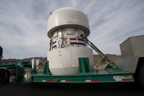

Branduolinių atliekų konteineris / „Wikipedia“ nuotr.
