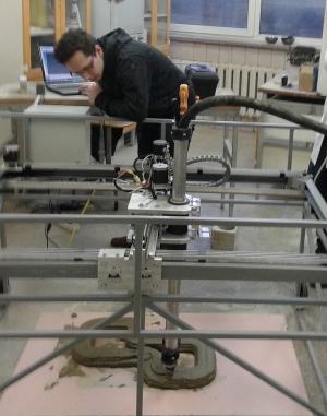

Bėgiais juda 3D spausdintuvas ir eilė po eilės, viena po kitos kyla pastato sienos. Pabaigęs vieną namą, robotizuotas „statybininkas“ juda prie kito projekto. Po savaitės kvartalo gatvė užbaigta. Skamba kaip ištrauka iš mokslinės fantastikos knygos? Nebūtinai. „Esu matęs ne vieną „fantastiką“ tampant realybe. Galime prisiminti ir automobilių gamybą – ji jau seniai robotizuota“, – teigia Kauno technologijos universiteto Statybos ir architektūros fakulteto profesorius Vitoldas Vaitkevičius.
KTU mokslininkai sukūrė betono mišinį statybiniam 3D spausdintuvuiBėgiais juda 3D spausdintuvas ir eilė po eilės, viena po kitos kyla pastato sienos. Pabaigęs vieną namą, robotizuotas „statybininkas“ juda prie kito projekto. Po savaitės kvartalo gatvė užbaigta. Skamba kaip ištrauka iš mokslinės fantastikos knygos? Nebūtinai. „Esu matęs ne vieną „fantastiką“ tampant realybe. Galime prisiminti ir automobilių gamybą – ji jau seniai robotizuota“, – teigia Kauno technologijos universiteto Statybos ir architektūros fakulteto (KTU SAF) profesorius Vitoldas Vaitkevičius.
KTU SAF Statybinių medžiagų katedros vedėjo vadovaujama mokslininkų grupė sukūrė betono mišinį, kurį galima naudoti spausdinant namus. Automobilių pramonės patirtis neišvengiamai persikels į statybų verslą. Pasak V. Vaitkevičiaus, 3D spausdintuvai – jokia naujovė. Svarbu buvo atrasti medžiagą, kuri leistų 3D spausdinimo technologiją pritaikyti statyboms.
„Šiandien trimatį spausdintuvą galima nusipirkti buities technikos parduotuvėje. Statybose, žinoma, kiti masteliai, tačiau pats principas – toks pat. Pats didžiausias iššūkis buvo išspręsti medžiagos padavimo, jos suvaldymo klausimą“, – teigia mokslininkas.
Ypač greitai kietėjantis betonas
KTU mokslininkų sukurta medžiaga, kurią galima naudoti 3D spausdinimui statyboje, yra tvirta, greitai stingstanti ir pigi – jai gaminti naudojamos įvairių perdirbamų uolienų (granito, dolomito) atliekos, smėlis, kurio Lietuvoje netrūksta. Medžiagos tvirtumo visiškai pakanka vienaaukštei statybai.
„Jei įprastinis betonas kietėti pradeda per valandą, mūsų sukurta medžiaga rišasi jau po 10–15 minučių. Keramzito blokelių, kuriuos įprasta naudoti individualių namų statyboje, stiprumas siekia iki 5–7 MPa, o 3D spausdintuve naudojamos medžiagos stiprį galima parinkti nuo kelių iki 30–40 MPa“, – teigia V. Vaitkevičius. 3D statybiniam spausdintuvui naudojamo betono kaina, V. Vaitkevičiaus teigimu, nebūtų didesnė už įprastinio.

Tarpdisciplininė KTU mokslininkų komanda, remiama universiteto mokslo tyrimų fondo, pagamino trimačio spausdintuvo prototipą, kuriuo jau atspausdino bandomąjį betono sienos fragmentą. „Turime medžiagą, turime ir spausdintuvo prototipą. Kitas žingsnis bus tobulinti turimą technologiją – medžiagos paviršiaus apdirbimą, tam tikrus spausdinimo technologinius niuansus. Šių darbų neatliksime be verslo įsitraukimo į projektą“, – teigia KTU SAF Statybinių medžiagų katedros vedėjas V. Vaitkevičius.
