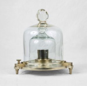

Dešimtis metų metrologijos specialistai ieškojo būdų į pensiją išsiųsti „Le Grand K“ – gerai apsaugotoje saugykloje šalia Paryžiaus laikomą platinos ir iridžio cilindrą, kuris visus 126 metus buvo naudojamas kaip kilogramo etalonas.

Išspręstas kilogramo vertės klausimasDešimtis metų metrologijos specialistai ieškojo būdų į pensiją išsiųsti „Le Grand K“ – gerai apsaugotoje saugykloje šalia Paryžiaus laikomą platinos ir iridžio cilindrą, kuris visus 126 metus buvo naudojamas kaip kilogramo etalonas. Panašu, kad galų gale tikslas pasiektas: nustatytas pakankamas duomenų, pagrįstų matematinėmis konstantomis, tikslumas, kad etaloninis kilogramas galėtų keliauti į muziejų, rašo nature.com.
