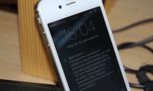

Ugniagesių į telefonus atsiųstas įspėjimas / 15min.lt nuotr.

VPGT pranešimai (Cell broadcast – CB) siunčiami koriniu (2G/GSM) ir 3G/UMTS tinklais. Kiekvieną pirmą mėnesio šeštadienį sistema testuojama ir gyventojams išsiunčiami informaciniai pranešimai.
Tam, kad telefonas pranešimus gautų, reikia pakeisti gamyklinius telefonų nustatymus. Kaip tai padaryti, galite rasti čia. Nors Priešgaisrinės apsaugos ir gelbėjimo departamentas tvirtina, kad žinutės žmonių nepasiekia tik dėl neteisingai parinktų nustatymų, skaitytojų skundai ir paties departamento atlikti testai rodo, jog ir tinkamai sukonfigūravus telefonus pranešimai gyventojų gali nepasiekti.
Į 15min.lt redakciją kreipėsi LG G2 telefoną turintis skaitytojas Kristijonas, kuris teigia sukonfigūravęs savo telefoną taip, kad 3G ryšiu gautų pranešimus, tačiau jų negavo.
Bet to, jau ir VPGT puslapyje nurodoma, kad kai kurių išmaniųjų telefonų, tarp jų ir visos „Sony Xperia“ linijos, specialios programinės įrangos neturintys „Huawei“ ar „Nokia“ telefonų savininkai, informuoti nebus. O CB žinutes galinčių gauti „iPhone“ savininkų skaičius labai ribotas – jas matys tik turintys ne senesnę nei „iOS 8“ operacinės sistemos versiją ir tik naudojantys „Omnitel“ paslaugas.
4G/LTE ryšiu, kurio paslaugas didžiuosiuose Lietuvos miestuose teikia visi operatoriai, pranešimai kol kas apskritai nepasiekiami – nebent vartotojai sąmoningai nuspręstų nebesinaudoti greitesniu mobiliuoju internetu ir rinktųsi 2G arba 3G.
