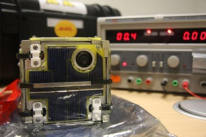

Vilniaus universiteto palydovas „LituanicaSAT-1“, pateisinęs mokslininkų lūkesčius, netrukus baigs savo misiją. Palydovo kūrėjai prognozuoja, kad, remiantis įvairių šalių pateikta informacija, jis turėtų sudegti atmosferoje lygiai po savaitės – liepos 24–28 d. Apie palydovo sėkmę, atliktus mokslinius tyrimus ir palydovo kūrėjų komandos ateities planus kalbamės su vienu iš palydovo kūrėjų Laurynu Mačiuliu.
Palydovo „LituanicaSAT-1“ misija artėja prie pabaigosVilniaus universiteto palydovas „LituanicaSAT-1“, pateisinęs mokslininkų lūkesčius, netrukus baigs savo misiją. Palydovo kūrėjai prognozuoja, kad, remiantis įvairių šalių pateikta informacija, jis turėtų sudegti atmosferoje lygiai po savaitės – liepos 24–28 d. Apie palydovo sėkmę, atliktus mokslinius tyrimus ir palydovo kūrėjų komandos ateities planus kalbamės su vienu iš palydovo kūrėjų Laurynu Mačiuliu.
Kokius tyrimus Jums pavyko atlikti?
Daugiausia tai buvo technologinių demonstracijų pobūdžio tyrimai: nebuvo siekiama padaryti kokių nors mokslinių atradimų, tačiau stengėmės patikrinti tam tikrus technologinius sprendimus, pažiūrėti, ar jie veikia. Visi tie sprendimai veikia.
Vienas iš pagrindinių buvo radijo retransliatorius, pagamintas čia, Lietuvoje. Radijo retransliatorius su kaupu pateisino mūsų lūkesčius, todėl juo ypač džiaugiamės. Stengdamiesi taupyti palydovo energiją, retransliatorių įjungdavome nedažnai, todėl buvo daug užklausų iš įvairių pasaulio šalių radijo mėgėjų, jie vis klausė – kada gi įjungsite retransliatorių? Labai geri radijo mėgėjų atsiliepimai nulėmė ir tai, kad organizacija AMSAT (Radijo mėgėjų palydovų korporacija) palydovui suteikė tarptautinio radijo mėgėjų palydovų registro OSCAR numerį LO-78. Taip pat galiu pasigirti, kad „LituanicaSAT-1“ yra pirmasis iš tokios klasės palydovų, kuris sėkmingai išbandė dažninės moduliacijos balso retransliatorių kosmose.
Be to, kaip jau žinoma, pavyko padaryti pirmąją lietuvišką nuotrauką iš kosmoso. Vėliau mes sėkmingai padarėme daugiau nuotraukų ir dar įspūdingesnių, jas netrukus žadame paviešinti. Galų gale misijos metu sėkmingai išbandėme kosmose ir kitus Lietuvoje sukurtus palydovo komponentus, tokius kaip saulės elementai, skrydžio kompiuteris ir jo programinė įranga, palydovo korpusas ir antenos.
