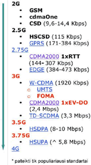

Suvažiavimo metu buvo rengiami seminarai, susitikimai, pristatomi nauji įrenginiai ir paslaugos. Nuolat skambėjo tik specialistams suprantamos santrumpos: W-CDMA, UMTS, CDMA, HSDPA, HSUPA, 3GPP, IMS, DVB-H, „WiMAX“ ir kt. 3G tinklai pradėti diegti ir Lietuvoje. Panagrinėkime, kaip šios technologijos veikia moderniausiuose mobiliojo ryšio tinkluose, apžvelkime su jomis siejamus lūkesčius ir prognozes.

W-CDMA (Wideband Code Division Multiple Access) – duomenų perdavimo radijo bangomis technologija, naudojanti ~1900 MHz (duomenims siųsti) ir ~2100 MHz (duomenims priimti) dažnių ruožus. 2001 m. japonų kompanija „NTT DoCoMo“ sukūrė W-CDMA technologiją ir ją pritaikė pirmajam 3G standartui, pavadintam FOMA (Freedom of Mobile Multimedia Access). Vėliau 3GPP susivienijimas (3rd Generation Partnership Project) pasitelkė W-CDMA bendram 3G standartui UMTS (Universal Mobile Telecommunications System) kurti. UMTS ir FOMA standartai tarpusavyje skiriasi ir yra suderinami. Kuriant UMTS tinklus, galima naudoti ir esamą GPRS ar EDGE (Enhanced Data Rates for Global Evolution) aparatinę įrangą, todėl tinklų tobulinimo sąnaudos nėra labai didelės. Šiuo metu UMTS duomenų pralaidumas daugelyje 3G tinklų – 384 Kbps, tačiau ateityje bus galima pasiekti ir 1920 Kbps spartą.
„CDMA2000 1xEV-DO“
Tai dar vienas 3G ryšio standartas. Sudėtinga CDMA (Code division multiple access) technologija leidžia perduoti duomenis radijo bangomis, duomenims tankinti taikant bangų interferencijos savybes.
„CDMA2000 1xEV-DO“ (1x Evolution-Data Optimized) sukurtas 3GPP2 (3rd Generation Partnership Project 2) pagrindu ir pasirinktas tose šalyse, kuriose 2G tinklams buvo taikomas „cdmaOne“ standartas.
„CDMA2000 1xEV-DO“ yra visiškai suderinamas su „cdmaOne“, todėl nereikalingos naujų dažnių ruožų licencijos, o tinklams tobulinti galima naudoti esamą aparatinę įrangą. Įprastas CDMA2000 1xEV-DO tinklo pralaidumas – 2,4 Mbps. „CMDA2000 1xEV-DO“ tinklai dažniausiai diegiami JAV ir Korėjoje. Su UMTS tinklais jie nesuderinami.
TD-SCDMA
„Time Division-Synchronous Code Division Multiple Access“ – 3G standartas, diegiamas tik Kinijoje. Jis buvo sukurtas siekiant išvengti mokesčių Europos 3G konsorciumui ir JAV kompanijai „Qualcomm“, kuriems priklauso UMTS ir CDMA2000 patentai. Duomenims perduoti naudojami 1900–1920 MHz ir 2010–2025 MHz dažnių ruožai. Teoriškai TD-SCDMA leidžia pasiekti 3,3 Mbps duomenų perdavimo spartą.
HSDPA ir HSUPA
HSPDA (High-Speed Downlink Packet Access) – W-CDMA technologijos patobulinimas, leidžiantis padidinti duomenų siuntimo (download) spartą apie 5 kartus (teoriškai iki 8–10 Mbps).
HSUPA (High-Speed Uplink Packet Access) padidina siunčiamų duomenų (upload) spartą iki 5,8 Mbps. „3GSM World Congress“ parodoje buvo pristatytas modernusis „Samsung SGH-Z560“ – vienas pirmųjų HSDPA mobiliųjų aparatų, gebančių priimti duomenis 1,8 Mbps sparta.
„WiMax“ ir „Wibro“
Dabar dažnai galima išvysti pavadinimus „WiMax“ bei „Wibro“. „Wimax“ – naujas bevielio ryšio („Wi-Fi“) standartas, priklausantis IEEE 802.16 bevielių tinklų grupei („Wi-Fi“ yra 802.11). Ryšiui galima naudoti 2–11 GHz ir 10–66 GHz dažnių ruožus (daugelis jų nelicencijuojami, todėl itin patogūs). „WiMax“ pasižymi didesne duomenų perdavimo sparta ir geresnėmis jų šifravimo galimybėmis.
„WiMax“ yra visiškai suderinamas su „Wi-Fi“, todėl gali būti naudojamas bevieliam tinklui tobulinti ir plėtoti. „Wimax“ tinklo stotelė (hotspot) gali padengti net 5–8 km spindulio plotą, o esant tiesioginiam matomumui – teoriškai iki 50 km. Teorinė tokio tinklo sparta – 70 Mbps, tačiau realių bandymų metu kol kas pasiektas 2 Mbps pralaidumas. „WiMax“ tinklų stotelėms galima naudoti esamas mobiliųjų tinklų pastočių antenas, todėl ši technologija mobiliojo ryšio operatoriams yra itin įdomi ir patraukli.
„WiBro“ – alternatyvus Korėjos mokslininkų sukurtas standartas. Naudojamas 2,3 GHz dažnių ruožas ir užtikrinama teorinė 30–50 Mbps sparta 1–5 km spinduliu. Vis dėlto realių bandymų metu tokios spartos ir atstumo pasiekti nepavyko. Vienas iš „WiBro“ pranašumų – integruota duomenų perdavimo kokybės kontrolės sistema (Quality Of Service), užtikrinanti perduodamo signalo patikimumą pirminiu lygmeniu. Tačiau 2,3 GHz daugelyje šalių yra licencijuotas dažnių ruožas, todėl „Wibro“ vargu ar taps tarptautiniu standartu.
Šios modernios bevielio ryšio technologijos ateityje padės spręsti „paskutinės mylios“ (last mile) pralaidumo problemas (pastaruoju metu gana sėkmingai sprendžiamas su DSL) ir pakeis šiandieninius „Wi-Fi“ bevielio ryšio tinklus. Pietų Korėjoje „WiBro“ standartas pristatomas kaip dar viena mobiliųjų 3G tinklų technologija. Ir iš tiesų visi aprašyti standartai (UMTS, CDMA2000 1xEV-DO, „WiMax“ ir „WiBro“) gali būti laikomi konkuruojančiomis alternatyvomis. Europoje ir kitose šalyse mobiliųjų tinklų operatoriai jau investavo daug lėšų į UMTS įrangą, todėl ateityje matysime tinklus ir įrenginius, pritaikytus keletui iš šių technologijų. Kiekvieną būtent ten, kur ji tinkamiausia.
