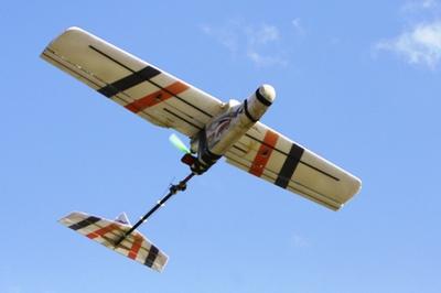

Finalinių startų metu mokomųjų palydovų „CanSat“ konkurso dalyvių palydovai buvo leidžiami iš raketų į 1000 m aukštį. Palydovai turėjo saugiai nusileisti ant žemės ir įrašyti skrydžio informaciją, kurią komandos vėliau apdorojo. Be privalomų užduočių galėjo atlikti ir papildomas, pavyzdžiui, skrydžio metu perduoti duomenis ir vaizdus arba saugiai paskraidinti žalią vištos kiaušinį. Kitoje rungtyje besivaržę bepiločiai orlaiviai turėjo pasiekti 150–200 m aukštį, nuskristi reikiamą atstumą, aptikti horizontalius ir vertikalius taikinius, nuskaityti informaciją, įrašyti skrydžio duomenis ir saugiai nusileisti. Visa skrydžių metu gauta informacija buvo pateikta vertinimo komisijai.
Bepiločių orlaivių kategorijoje varžėsi šešios komandos, tik pusei jų pavyko sėkmingai pakilti, o visas užduotis įvykdė viena komanda. Mokomųjų palydovų „CanSat“ kategorijoje rungėsi septynios komandos.
