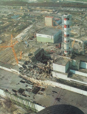

1986 m. balandžio 25 d. Černobylio AE 4-ąjį energijos bloką rengtasi sustabdyti planuotam remontui ir techninei priežiūrai. Likimo ironija, kad šio remonto metu buvo planuojamos įdiegti ir saugos gerinimo priemonės, kurios greičiausiai būtų padėjusios išvengti avarijos. Reaktoriaus stabdymo metu planuota atlikti bandymus su energijos bloko turbogeneratoriumi. Šiais bandymais tikėtasi patikrinti, ar šis energijos blokas, visiško išorinio elektros energijos tiekimo praradimo ar maksimalios projektinės avarijos atveju, atitiks atominės elektrinės projekte numatytas prielaidas.
VATESI: Černobylio priešistorė Pasirengimas energijos bloko sustabdymui vyko su įvairiais trukdžiais. O tai lėmė, kad numatytų bandymų metu energijos bloko reaktorius veikė labai neįprastu, o kaip vėliau paaiškėjo – ir pavojingu režimu. Iškart po to, kai atominės elektrinės darbuotojas paspaudė avarinio stabdymo mygtuką, balandžio 26 dieną 1 valandą 23 minutės 40 sekundžių, įvyko vandens garų sukeltas sprogimas, kuris išgriovė reaktoriaus ir energijos bloko konstrukcijas, išsviedė dalį radioaktyvių reaktoriaus šerdį sudarančių medžiagų – branduolinio kuro fragmentų, apšvitinto grafito, kitų elementų – į aplinką, ir sukėlė didžiulius gaisrus atominės elektrinės teritorijoje.
Sprogimas buvo toks galingas, kad nuvožė viršutinę reaktoriaus įrenginio plokštę, svėrusią 2000 tonų, o apatinė konstrukcija nusileido 4 metrus. Radionuklidų išmetimas į aplinką tęsėsi ir po sprogimo. Išmetimai žymiai sumažėjo tik gegužės 6 dieną, kai pavyko užgesinti įsiliepsnojusį grafitą. Ši medžiaga RBMK tipo reaktoriuose naudojama kaip neutronų lėtiklis. Grafito reaktoriuje buvo apie 1700 tonų. Iš viso didelis radionuklidų išmetimas po avarijos vyko apie 20 dienų.
Nepaisant retkarčiais pasirodančių daugiau ar mažiau įtikinamų „sąmokslo teorijų“, pagrindinės avarijos priežastys yra aiškios ir gerai ištirtos. Iki galo nėra išsiaiškinti tik kai kurie neesminiai aspektai. Techniniu požiūriu avariją sukėlė į reaktoriaus šerdies gilumą judantys valdymo ir apsaugos strypai, kurie turėjo nuslopinti grandininę branduolinę reakciją. Kaip paaiškėjo, tokios konstrukcijos valdymo ir apsaugos strypai, kurie tuo metu buvo naudojami visuose RBMK tipo reaktoriuose, esant tam tikroms reaktoriaus šerdies būsenoms, branduolinę reakciją galėjo ne iškart slopinti, bet iš pradžių ją paspartinti, ir tik po to kelių sekundžių pradėti slopinti. Būtent tokia situacija susidarė Černobylio AE 4-ojo energijos bloko reaktoriuje tą lemtingą naktį. Negana to, energijos išsiskyrimas apatinėje reaktoriaus šerdies dalyje dar labiau padidėjo dėl staiga pasikeitusio garo bei vandens santykio. Bendra reaktoriaus galia padidėjo iki lygio, apie 100 kartų viršijusio reaktoriaus nominalią galią. Tuo metu naudotų valdymo ir apsaugos strypų neatitikimas saugos standartams buvo žinomas gerokai anksčiau.
