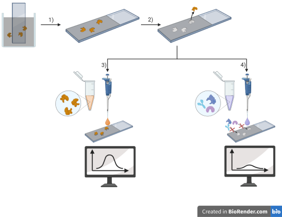

MIP projektavimas prasideda tikslinių cheminių junginių, dar vadinamų šablonais, parinkimu. Šablonais gali būti baltymai, peptidai ar nukleorūgštys. Polimerizacijos metu aplink juos vyksta monomero jungimas į ilgas grandines (polimerus). MIP sintetinami taip, kad būtų pritaikyti turėti atitinkančias molekulių įspaudų vietas, kurios ir užtikrina didelį giminingumą ir atrankumą įspaustai molekulei – taip, kaip vienas raktas yra tinkamas atrakinti tik jam skirtą spyną“, – pasakoja G. Pilvenytė.
Šis procesas atrodo taip:
Schema (Gretos Pilvenytės – FTMC iliustracija)
(Molekulių įspaudais modifikuotų polimerų konstravimo schema. Pirmajame etape cheminio junginio-šablono molekulės įspaudžiamos į polimerą ant elektrodo (1). Kitame žingsnyje šios šablono molekulės išplaunamos ir polimere lieka įspaudai (2). Paskutinis žingsnis – nustatymas: molekulė, atitinkanti erdvinę įspaudo formą bei sudaranti specifinius ryšius su polimeru, įkrenta į įspaudo ertmę ir gaunamas analitinis signalas (3), o kitos molekulės į įspaudų ertmes nepatenka, todėl analitinis signalas neaptinkamas (4). Gretos Pilvenytės / FTMC iliustracija)
