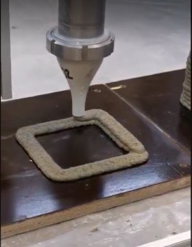

KTU nuotr.
KTU nuotr.

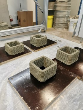

KTU nuotr.
KTU nuotr.

Be žmogaus ši technologija apsieiti negali ir dėl to, jog norint spausdinti namą 3D spausdintuvu svarbu pasirinkti tinkamą mišinį konkrečiam įrenginiui – dėl netinkamos medžiagos gali atsirasti trūkiai sienoje. Pasak KTU mokslininko, spausdinimo mišinys negali turėti stambaus užpildo – dalelių skersmuo neturi viršyti 4 milimetrų.
„Kiekvienas mišinys, kuris turi savyje rišančią medžiagą – cementą – yra linkęs trauktis. To susitraukimo paskatintos deformacijos statybų metu išsprendžiamos kompensacinėmis siūlėmis, siekiant, kad deformacijos nepavirstų plyšiais. Kitas sprendimas – taip suprojektuoti mišinio sudėtį, jog šis kuo mažiau trauktųsi ir deformacijų atsirastų mažiau. Tačiau nereikia galvoti, kad atsiradę trūkiai labai pavojingi – jie kosmetiniai. Ilgainiui ši problema bus išspręsta ir tokių trūkių aktualumas nublanks“, – pasakoja V. Vaitkevičius.
3D namų spausdinimui tinkamo mišinio prekybos centre nusipirkti nepavyktų – mišiniui yra keliami specifiniai reikalavimai susitraukimui, kietėjimo greičiui, formos išlaikymui spausdinimo metu. Tačiau mokslininkas įsitikinęs, jog pasiūlos nėra tik dėl to, kad nėra paklausos: „tikrai žinau, kad tokie mišiniai jau yra sukurti Lietuvos sausų mišinių gamintojų, mat juos esu bandęs laboratorijoje – jie paruošti ir, jei atsirastų poreikis, būtų pasiūlyti plačiajai visuomenei“.
