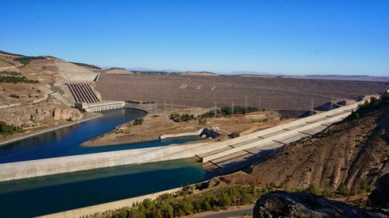

9. Atatiurko užtvanka Turkijoje
Prie Eufrato upės esanti Atatiurko užtvanka yra pati didžiausia Turkijoje ir šešta didžiausia pasaulyje tarp pylimais iš žemių ir uolų užpildytų užtvankų tipo.
Šioje užtvanka yra viena iš 22 užtvankų sistemos, išsidėsčiusios Eufrato ir Tigro upėse.
Atatiurko užtvanka © commons.wikimedia.org
Atatiurko vandens rezervuarą sudaro 48,7 km3 vandens ir dėka 8 x 300 MW „Francis“ turbinų, per metus pagaminama 8 900 GWh elektros energijos.
Pastačius šią užtvanką buvo sunaikinta daug istorinių vietų, įskaitant senovės graikų poeto Liuciano gimtinę.

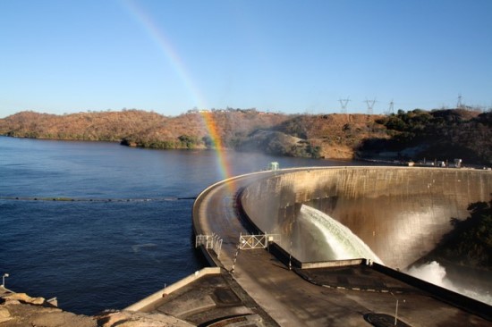

10. Karibos užtvanka Zimbabvėje
Tai yra viena didžiausių Afrikos užtvankų ir hidroelektrinių. Jos galia siekia 1 626 MW ir elektros energija aprūpina tiek Zambijos, tiek ir Zimbabvės rajonus.
Užtvenktos Zambezi upės vanduo suka 10 „Francis“ tipo turbinų ir per metus vidutiniškai pagamina 6 400 GWh elektros.
Karibos užtvanka © commons.wikimedia.org
Ši užtvanka buvo suprojektuota, kaip dvigubo išlinkio betoninė arkos tipo užtvanka, kad atlaikytų 180 km3 vandens kiekio spaudimą.
Dėl Karibos rezervuare sukaupto milžiniško vandens kiekio ir tuo pačiu užlietų teritorijų (Karibos tarpeklio), teko perkelti daugybę gyvūnų. Simboliškai pavadinta „Nojaus“ operacija leido išgelbėti daugiau nei 6000 gyvūnų.
