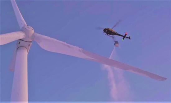

„YouTube“ stopkadras
Klaidinga informacija kilo, kai socialiniuose tinkluose pasirodė vaizdas, kuriame matomas Alpių sraigtasparnis šalinantis ledą nuo vėjo jėgainės. Tai reiškė, kad užšalusios vėjo turbinos yra Teksaso elektros energijos tiekimo nutraukimo priežastis.

Tačiau vėjo turbinos ypač šaltu oru susiduria su kitais pavojais, be to, kad reikia vidinio šildymo. Ašmenų apledėjimas gali sumažinti peilių gebėjimą efektyviai surinkti orą (o tai sumažina galingumą) – ir šiuo atveju gali būti pasitelkti sraigtasparniai, kurie pašalina ledą nuo ašmenų. Taip pat dedamos vandeniui atsparios dangos, kad būtų sukurta riba tarp vandens ledo ir ašmenų.
Atsinaujinančios energetikos priešininkai, gali būti linkę pasitelkti iškastinį kurą naudojančio sraigtasparnio vaizdą kaip „įrodymą“, kad vėjo turbinos nėra tvarios, tačiau anglies dvideginio išmetimas, naudojamas turbinos ledo pašalinimui sraigtasparniu, yra nedidelis, palyginti su anglies dvideginio išmetimu, kurį matome daug dujų ir akmens anglių naudojančiose jėgainėse, sakoma „Renew Economy“ ataskaitoje.
Tiesą sakant, anglies dvideginio emisijos, atsirandančios šalinant ledą nuo turbinos, kaip matoma vaizdo įraše, leidžia sutaupyti dviejų dienų emisijas, palyginti su anglies energija. 3 megavatų vėjo jėgainių ledo šalinimas yra „geresnis pasirinkimas nei nieko nedaryti“, – sakė „Alpine Helicopters“ generalinis direktorius Matsas Widgrenas.
Ir, ko gero, labiausiai atmetamas vėjo energetikos priešininkų argumentas yra tai, kad „Alpine Helicopters“ vaizdo įrašas buvo įrašytas 2014 m. Švedijoje ir neturi nieko bendro su Teksasu.
