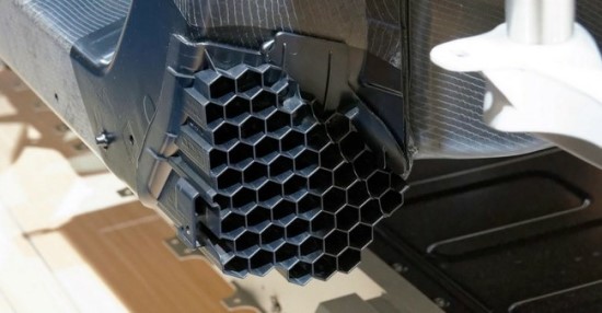

Pirmasis „Tesla“ struktūrinių baterijų bloko vaizdas
Paveikslėlyje parodytas baterijų paketas be naujų 4680 elementų jame – tai korio formos paketo dizainas.
Be elementų galime geriau įvertinti korio struktūros, kuri yra žinoma dėl savo stiprumo, taip pat ir lengvumo, struktūrinius aspektus.
Jis jau buvo naudojamas kosminėje erdvėje ir automobilių pramonėje – nors ir ne tam pačiam tikslui kaip „Tesla“.
„BMW i3“ naudoja šešiakampę korio struktūrą, kad sugertų smūgius aplink transporto priemonės akumuliatorių.
