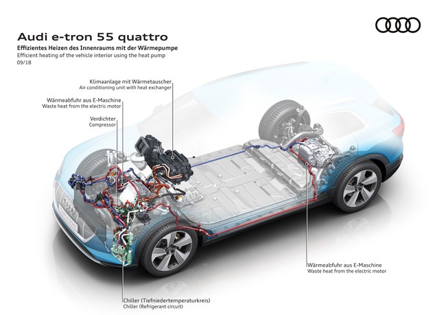

„Audi e-Tron“ šilumos siurblys © „Audi“ nuotrauka
Šilumos siurbliai, visai kaip šaldytuvai, irgi turi kompresorius, kurie užtikrina dujų cirkuliaciją sistemoje. Šilumos siurbliai gali šildyti arba vėsinti baterijas ir saloną. Kai baterijos vėsinamos, iš jų surinkta šiluma gali būti panaudota salonui šildyti. Ši sistema gali surinkti šilumą ir iš aplinkos oro, kad šildytų saloną ar baterijas. Viskas priklauso nuo to, kur dujos yra suslegiamos, o kur – išsiplečia.
Svarbu pabrėžti, kad skirtingų automobilių sistemos yra skirtingos. Ne visi gamintojai nori galimybės šildyti baterijas. Šilumos siurblys gali būti naudojamas ir išimtinai tik salono šildymui kai to reikia.
Tai nėra įprasta radiacinė sistema, kuomet skystis įšyla vienoje vietoje ir yra atvėsinamas oru kitoje. Šilumos siurblio technologija yra pagrįsta dujų temperatūros pokyčių įtaką slėgiui (ir slėgio įtaka temperatūrai). Karšti elektros varikliai ir baterijos šildo dujas ir kelia slėgį sistemoje. Tas karštis panaudojamas salonui šildyti, o tuomet dujos turi galimybę išsiplėsti, atvėsti ir vėsinti karštus automobilio komponentus.
Skirtinguose automobiliuose naudojamos skirtingos sistemos, todėl ir jų galimybės yra skirtingos. Kai kurie elektromobiliai gali ir pašildyti baterijas, kad jų įkrovimas būtų efektyvesnis.
