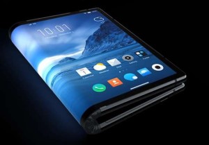

Sparčiai vystantis technologijoms investuojama į lanksčius didelio ploto OLED ekranus, kurie rinkoje pasirodė 2019 ir 2020 m. („Huawei Mate X“ ir „Galaxy Z Flip“).
OLED sektoriuje dominuoja išmanieji mobilieji OLED telefonai, o antras pagal dydį sektorius – OLED išmanieji televizoriai, kuriuose integruotas ir dirbtinio intelekto elementai („LG ThinQ“).
„Galaxy Z Flip“ su perlenkiamu ekranu, kurį dengia lankstus stiklas © Gamintojo nuotr.
© Gamintojo nuotr.
