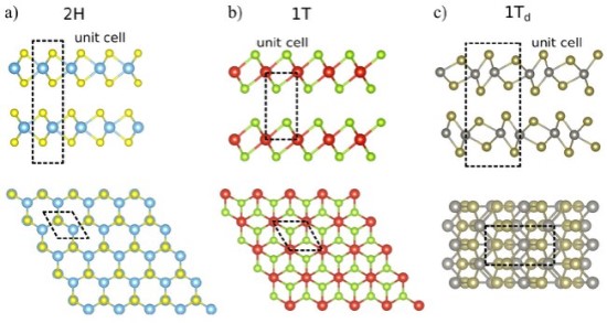

Pereinamųjų metalų dichalkogenidų – PMD (angl. Transition metal dichalcogenide – TMD) struktūra yra artima grafenui, o savybės priklausomai nuo kompozicijos gali varijuoti gana stipriai. Bendra cheminė formulė MX₂ sudaryta iš dviejų elementų, kur M – pereinamųjų metalų atomas (Mo, W ar kt.) ir X – chalkogeno atomas (S, Se arba Te) [2]. Dauguma PMD turi 2D sluoksnių polimorfines struktūras, kuriose pereinamojo metalo jonai yra sujungti per šešis chalkogenus.
Atitinkamu žymėjimu išskiriamos tokios dažniausiai pasitaikančios variacijos: trigoninė prizminė (2H), oktaedrinė (1T), oktaedrinė su nedideliais nuokrypiais (1T¢) ir ortorombinė (Td) (žr. pav. 1). Šios 2D medžiagos sluoksniuose turi stiprius kovalentinius ryšius, kai tuo tarpu atskiri sluoksniai tarpusavyje surišti silpnais van der Valso (angl. Van der Waals) jėgos ryšiais. Tarpsluoksnė erdvė suteikia galimybes interkaliuoti pašalinius atomus ar molekules [3], o sluoksnių skaičius irgi turi nemažai įtakos bandinių savybėms [4, 5].
Pav. 1. PMD pavyzdžiai bendru atveju
Pav. 1. PMD pavyzdžiai bendru atveju, struktūros rodomos iš šono (pirma eilė) ir iš viršaus (antra eilė). a) Trigoninė prizminė (2H), b) oktaedrinė (1T) ir c) oktaedrinė iškraipyta (1Td). Punktyrinės linijos išskiria elementariosios gardelės (angl. unit cell) plotą.
© Raimundo Sereikos pav.

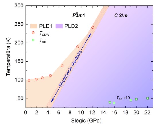

Tuo tarpu, 2020 metais, Vytauto Didžiojo universiteto ir užsienio institucijų jungtinis mokslininkų tyrimas pirmą kartą užfiksavo slėgio sukeltą naujovišką virsmą iš periodiškai gardelės iškraipytos struktūros į kitą periodiškai iškraipytą superstruktūrą [11]. Nustatyta, kad 1T-VSe2 medžiaga ties 6 GPa patiria izostruktūrinį virsmą, kur anozotropinis spaudimas virsta izotropiniu ir po to, ties 15,5 GPa, seka fazinis virsmas į superstruktūrą (žr. pav. 2.).
Pav. 2. 1T-VSe2 medžiagos struktūriniai pokyčiai keičiant temperatūrą ir slėgį
Pav. 2. 1T-VSe2 medžiagos struktūriniai pokyčiai keičiant temperatūrą ir slėgį. Periodiniai gardelės iškraipymai stebimi slėgio diapazone nuo 0 iki 23 GPa ir temperatūros diapazone nuo 25 iki 300 K. PLD1 žymi periodinius gardelės iškraipymus pradinėje žemo slėgio trigininėje fazėje, o PLD2 žymi naujus periodinius iškraipymus atsirandančius mononklininėje fazėje. Struktūrinis slenkstis nustatytas iš Rentgeno difrakcijos duomenų. Čia TCDW yra krūvio tankio bangos formavimosi temperatūra, TSC – superlaidumo temperatūra [12].

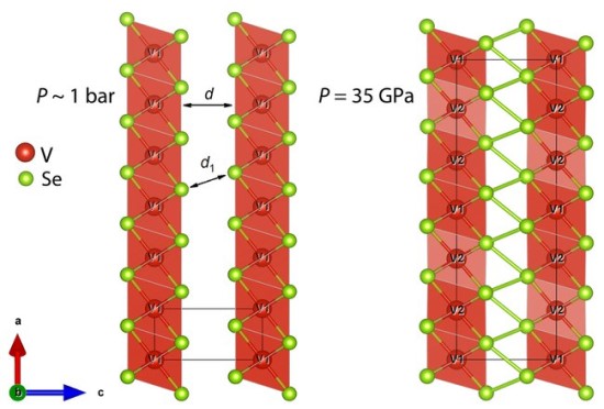

Originali trigoninė simetrija neišsilaiko, kristalas pereina į žemesnę – monoklininę simetriją kur superstruktūra turi proporcingą 3´1´1 pavidalą. Fazinio virsmo metu tarp 2D sluoksnių selenas suformuoja cheminius ryšius, kurie stipriai keičia elektronų būsenų tankį ties Fermi lygmeniu ir lemia pakitimą iš 2D į 3D (žr. pav. 3.).
Ši nauja būsena ties tam tikru slėgiu demonstruoja ir superlaidumą, kur kritinė temperatūra svyruoja apytikriai 4-5 K ribose. Be to, žemose temperatūrose egzistuojanti krūvio tankio banga didinant slėgį nėra slopinama kaip įprasta, bet keičia formavimosi temperatūrą aukštesnių temperatūrų link.
Šie eksperimentiniai tyrimai buvo interpretuojami pasitelkiant teorinių simuliacijų metodiką „iš pirmūjų principų“. Teoriškai suformuotas struktūros modelis pagrindžia eksperimentiškai aptiktą superstruktūrą. Aukštame slėgyje žemiausią energiją turi monoklininė simetrija C 2/m, o joje aptiktas Fermi paviršiaus topologijos pakitimas kartu su nedideliais vanadžio atomų poslinkiais yra šių neįprastų reiškinių atsiradimo ir vystymosi priežastis.
Pav. 3. Kristalinės 1T-VSe2 struktūros vaizdas a-c plokštumoje
Pav. 3. Kristalinės 1T-VSe2 struktūros vaizdas a-c plokštumoje. Kairėje įprastomis aplinkos sąlygomis (trigoninė fazė), dešinėje esant 35 GPa slėgiui (monoklininė fazė). Juodos linijos žymi elementariosios gardelės ribas. 2D sluoksniu laikoma vanadžio-seleno oktaedrų juosta besidriekianti a ašies kryptimi. Kol atstumas tarp sluoksnių pakankamai didelis medžiaga laikoma dvimate. Kuomet aukštame slėgyje atstumas pakankamai sumažėja, sluoksniai susijungia dėl cheminių Se-Se ryšių ir medžiaga laikoma trimate.
