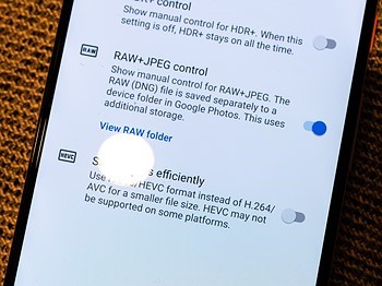

Patyrusiems fotografams ar tiesiog nuotraukų koregavimo laisvę vertinantiems mėgėjams „Google“ turi galimybę išsaugoti RAW failus, gautus sujungus kelis kadrus, tačiau neapdorotus algoritmo. Net ir šiuo atveju bendrovė derina visus kompiuterinės fotografijos pranašumus ir tuo pačiu palieka visiška kūrybos laisvę.
„Gcam“ RAW parinktis
