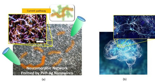

Kalifornijos universiteto Los Andžele su kolegomis iš Japonijos nacionalinio medžiagų tyrimų instituto (NIMS) sukūrė neuromorfinį tinklą – iš esmės, veikiantį smegenų modelį.
Įrenginys sudarytas iš „gumulėlio“ plonyčių (vidutinis diametras – 360 nm, palyginimui, žmogaus plaukas yra 4000 kartų storesnis) sidabro nanolaidų, izoliuotų vos 1 nanometro storio polimero sluoksniu. Visas prietasas užima 10 mm².
Atsitiktiniu būdu ant silicio plokštelės išdėstyti nanolaidai suformavo aukštos organizacijos struktūras, nuostabiai panašias į formuojančias neokorteksą – smegenų dalį, dalyvaujančią aukštesnėse funkcijose, tokiose, kaip kalba, suvokimas ir pažinimas. Nanolaidų susikirtimų vietose dėl sidabro atomų migracijos per polimerinę dangą, susiformavo junginiai, atitinkantys neuronų sinapses, kuriomis smegenų ląstelės jungiasi ir bendrauja. Iš viso sistema sudarė ~10 milijonų tokių junginių.
Kiekvieną kartą, kai mokslininkai į neuromorfinio tinklo galus pateikdavo elektros įtampą, jis „stengdavosi“ rasti optimalius, elektriškai efektyviausius kelius, tai yra, „sinapsiniai elementai“ drauge darbavosi, optimizuodami srovės perdavimą. Kildavo save organizuojantys dinaminiai procesai.

Kairėje – tyrėjų pagaminto neuromorfinio tinklo mikrofotografija. Tinkle yra daug nanolaidų susijungimų, veikiančių kaip sinapsiniai elementai. Kai į tinklą p[aduodama įtampa (tarp žalių zondų), tinklev susidaro srovės keliai (oranžinė spalva). Dešinėje – žmogaus smegenys ir vienas iš jo neuroninių tinklų
